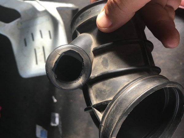

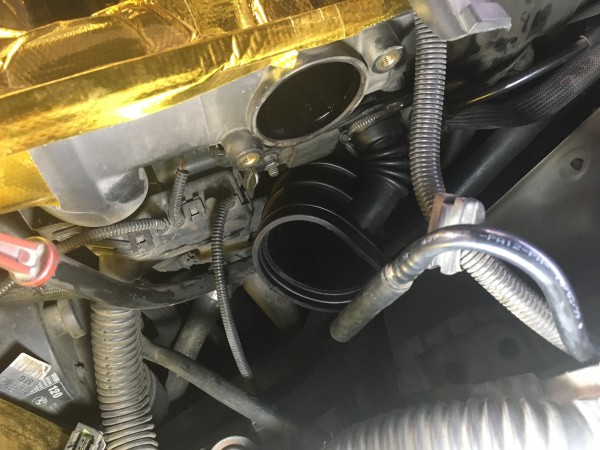

ผมก็เลยลองหาสาเหตุกับช่างดูว่ามันเป็นที่อะไร ก็เริ่มไล่มาจากที่เพิ่ง ลูกยาง disa ไปแล้วมันเริ่มมามีอาการแบบนี้ ก็ลองหาจากกลุ่มนี้ไปโดยว่าจะถอด มอเตอร์เดินเบา กับ ลิ้นปีกผีเสื้อ มาล้างทำความสะอาดดูก่อน

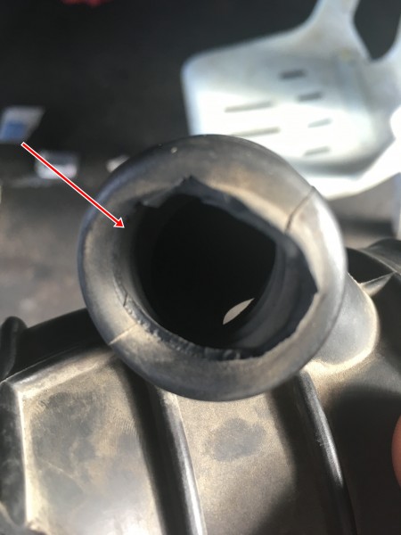

พอตอนถอดอะไหล่ไปเรื่อยๆ จนมาถึง ท่อยางที่จะเข้าลิ้นปีกผีเสื้อ มันแข็งมาก จนช่างกลัวว่าจะขาด ผมก็เลยบอกไม่เป็นไรขาดก็ขาด ก็เลยลองถอดออกมาดู ก็ขาดจริงๆ พอลองเอามาดูรอยขาด ก็เห็นว่า มันมีรอยขาดเก่าอยู่จากคราบฝุ่นที่เกาะ จะเห็นแตกต่างกันกับรอยขาดที่ขาดใหม่ๆ
เลยคิดว่าอาการที่เป็นน่าจะมาจากตัวนี้ ก็ไปเบิกอะไหล่มาตัวละ 500 กว่าบาท เป็นราคาอะไหล่ห้างนะครับ ใส่กลับเข้าไปลองวิ่งเข้าหาที่รถติดๆอยู่ ก็ไม่มีอาการอะไร ตอนขับกลับมา จอดกินข้าวข้างทาง ก็ไม่มีรอบสวิงอะไร สตาร์ทเครื่องใหม่ก็ยังปกติดีอยู่ละครับ ส่วนจะหายจริงหรือไม่เดี๋ยวรอดูกันอีกทีครับ

ท่อส่วนขาด
รอยขาดที่น่าจะเป็นสาเหตุ
อะไหล่ใหม่ที่เปลี่ยนเข้าไป
