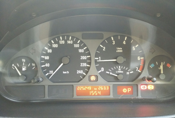

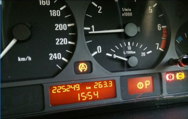

มีไฟรูปเฟืองเกียร์ขึ้นตลอดเวลา (แต่เกียร์ไม่ล๊อค ยังขับได้ถึงความเร็ว 100+) แต่มีอาการเวลาเบรกลากยาวๆแล้วรถกระตุก (เวลาเบรกจะจอดติดไฟแดง ไม่แน่ใจเป็นที่เกียร์หรือเครื่อง)
แต่เวลาเร่งเครื่องออกตัวหรือขับปกติทุกอย่าง
ส่วนความร้อน เวลาจอดติดไฟแดงนานๆจะขึ้นไปถึงไฟขีดแดงเลย แต่ไม่เลยไฟขีดแดงไปนะครับ แล้วมันก็จะค่อยๆลงมาก่อนขีดแดงนิดหน่อย
เวลาขับแล้วมีลมเข้าเครื่องก็จะลงมาระดับกลางปกติ เวลาจอดดับเครื่องก็สตาร์ทปกติและไม่เคยมีเบาดับ (ไม่แน่ใจว่าเป็นที่พัดลมหม้อน้ำหรือปล่าว ไม่ได้สตาร์ทเครื่องทิ้งไว้แล้วดู แต่เวลาดับเครื่องแล้วไปธุระ สังเกตุพัดลมยังทำงานอยู่ในขณะดับเครื่องล๊อคกุญแจรถแล้ว)
มือใหม่มากครับ งงๆ ยังไม่เข้าใจรถ 555
รับกวนชี้แนะด้วยครับ ขอบคุณล่วงหน้าครับ

ไฟเฟือง หลักๆจะมาจากสองสาเหตุ แอร์แมส กับ เกียร์ ส่วนไฟสามเหลี่ยมตรงกลาง ก็พวก กล่อง abs สาย abs หรือ ลิ้นปีกผีเสื้อ ลองหาอู่เอาคอมอ่านดูก่อนครับ มีไฟโชว์แบบนี้ อย่างไงก็ต้องมีโค้ดแจ้งเตือนไว้แน่ครับ
ความร้อน ก็คงแบบที่คิดไว้ละครับ จอดเป็นวิ่งหาย ก็น่าจะมาจากการระบายความร้อนไม่พอ พัดลมไฟฟ้าอาจเสื่อมไปแล้วก็ได้ครับ

ขอบคุณมากครับ วันนี้จะลองเอาไปเข้าอู่ ให้ช่างตรวจดูโค๊ตก่อน แล้วจะลองแก้ไขจากจุดเล็กๆไปก่อนครับ
มีความคืบหน้ายังไงเดี๋ยวมาบอกคร้าบ เผื่อไว้เป็นกรณีศึกษาสำหรับท่านอื่นด้วย :-*

แนะนำ แก้ไขรูปไฟเฟือง กับความร้อน ตามพี่ต้อมว่าก่อนเลยครับ
ส่วนไฟอีก 3 ตัว คิดว่าเกิดจากการเข้า safe mode ของเครื่อง จากไฟเฟือง จึงโชว์ น่าจะหายไปเองถ้าแก้ไฟเฟืองเรียบร้อยแล้วครับ

เคยตอบไปหลายรอบ สำหรับ ปัญหาที่เจอเรื่องระบบเกียร์ ช่วงการผ่อนคันเร่ง ตอนเบรค รถมีอาการกระตุก ๆ หน้าจอขึ้นตามภาพที่แจ้ง
เป็นอาการ Transmission switch ในชุดเกียร์ชำรุดครับ ผมซ่อมแก้ไขส่วนนี้ เมื่อช่วงปี57 ครับ  :-X    :-X
