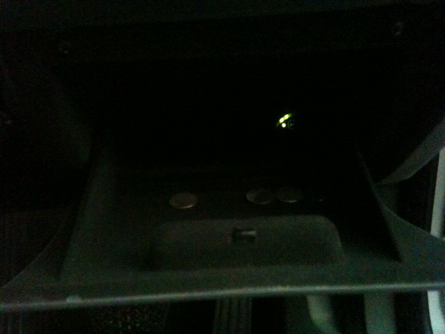

Switch อยู่ช่องเก้บเหรียญค่ะ
หัว HANA จะถูกพาด ๆ อยู่ใต้ฝานี้ค่ะ เสียดายลืมถ่ายภ่พเก็บไว้ เปิดเองไม่เป็นค่ะ
