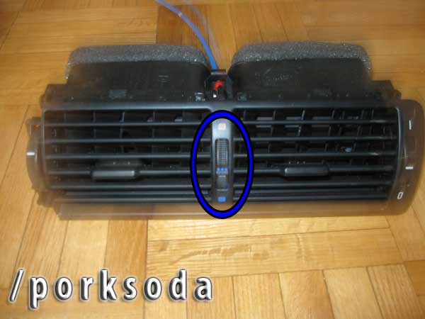

..............หรือเกิดจากเรื่องง่ายที่ลืมไป  " 3 blue dots "   ???
ถ้าปรับมา 3 blue dots ฮีทเตอร์จะไม่ทำงานดังนั้นไม่มีความร้อนมาลดความเย็น ( แอร์ระบบแปลกๆของวิศวะ BMW )
ไปอ่านในเวปต่างประเทศ ให้ปรับไว้กลางๆ 1-2 blue dots  เพื่อสามารถ Mix อากาศร้อนเย็น เป็นองศาที่ต้องการได้
รถผมเปิด  3 blue dots ตลอด ( ในต่างประเทศแจ้งจะไม่สามารถลดความเย็นได้ ถ้ากล่องควบคุมเป็นระบบ Auto )

ผมก็ปรับไว้ที่ 3 จุดเหมือนกันครับ ก็เป็นปกตินะครับ ลองเข้าไปที่ สตาร์แอร์ เส้นเพชรเกษมดูครับ ผมเคยไปทำทีเห็นเขามีเครื่องมืออ่านค่าได้ น่าจะหาสาเหตุได้ง่ายกว่านะครับ

ยังไม่นอนเหรอพี่ อิอิ ผมไปนอนละครับ  รถผม ก็ ปรับ สี ฟ้า3จุดครับ
