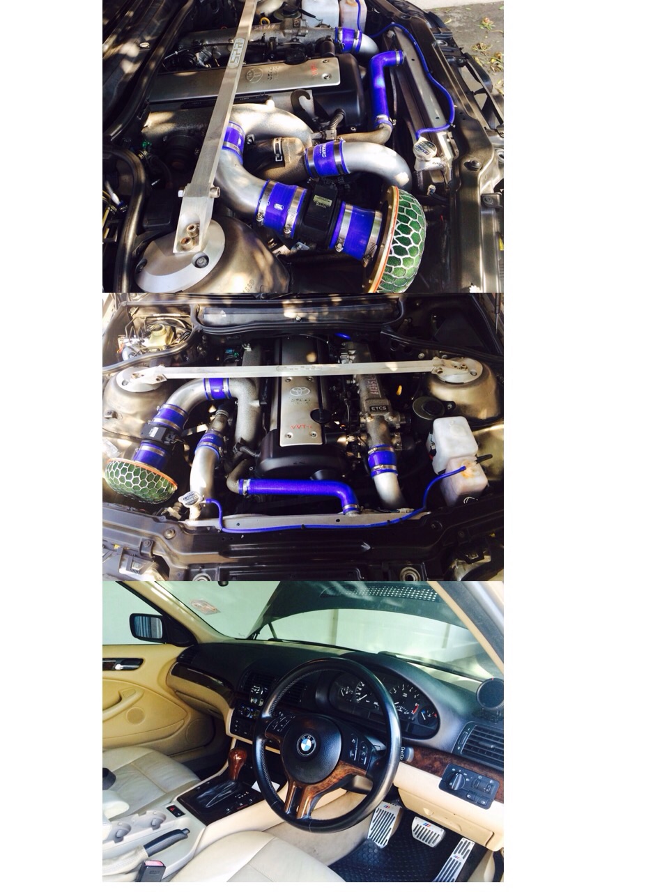

ปรี๊ดเลยทีนี้ .. อยาก ขอดูภาพห้องเครื่อง ชัด ๆ เต็ม ๆ สักหน่อย ครับ  ::2thmb::   ::2thmb::

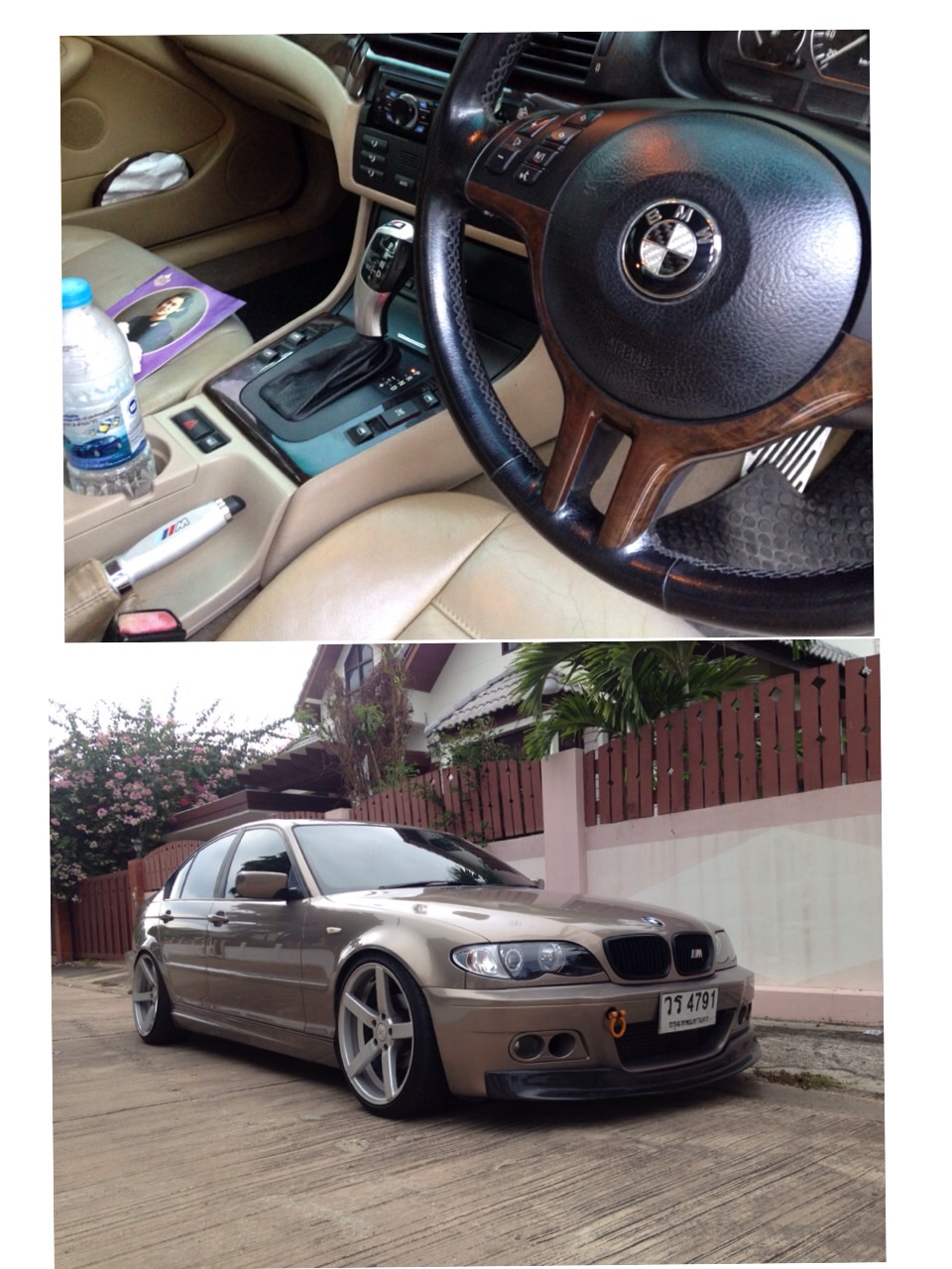

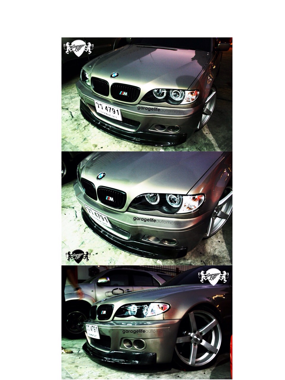

รถสวยดีครับ ล้อสเป็คอย่างไงครับ
kong323
  • กระทู้: 19
Re: ฝาก e 46 : 1 Jz gte vvti ใว้สักคันคร้าบ
« ตอบกลับ #3 เมื่อ: มีนาคม 28, 2015, 20:18:59 »
ล้อ Vossen cv 3 ใต้หวันครับ หน้า225/35/19   หลัง 245/35/19
โช้ค บิลสไตน  Pss 9 หน้า8.5/หลัง9.5
  รูปห้องเครื่องภายในเดี่ยวทยอยลงให้คราบ :-*
  • กระทู้: 17008
« ตอบกลับ #4 เมื่อ: มีนาคม 29, 2015, 06:31:55 »
ขอบคุณมากครับ ออฟเซท เท่าไรครับ
kong323
  • กระทู้: 19
« ตอบกลับ #5 เมื่อ: มีนาคม 30, 2015, 16:27:32 »
ออฟเซ็ท  35  ครับ

1J vv แป้นเกียร์เดิม ลงได้เด๊ะๆ เลย สุดยอดสวยมาก :lovelove: :lovelove:
บอกได้ไหมวางที่ไหนมา

วางที่อู่คุณ k  kks รังสิตคลอง 3 ครับ
เป็นแคร้งหลัง
รวมเบ็ดเสร็จจอดรถใว้ที่อู่ 2 อาทิตย์
ได้เครื่องตามที่เห็นในรูป+ปลดล้อค180
ขับรถกลับได้เลยราคา 100,000 ทอนหลักพัน
ใช้งานมาจะ 6 เดือนแล้วครับเติมน้ำมันอย่างเดียวครับ
โซฮอล 95  /   1000 บาทได้ ประมาณ 230 กม. ครับ

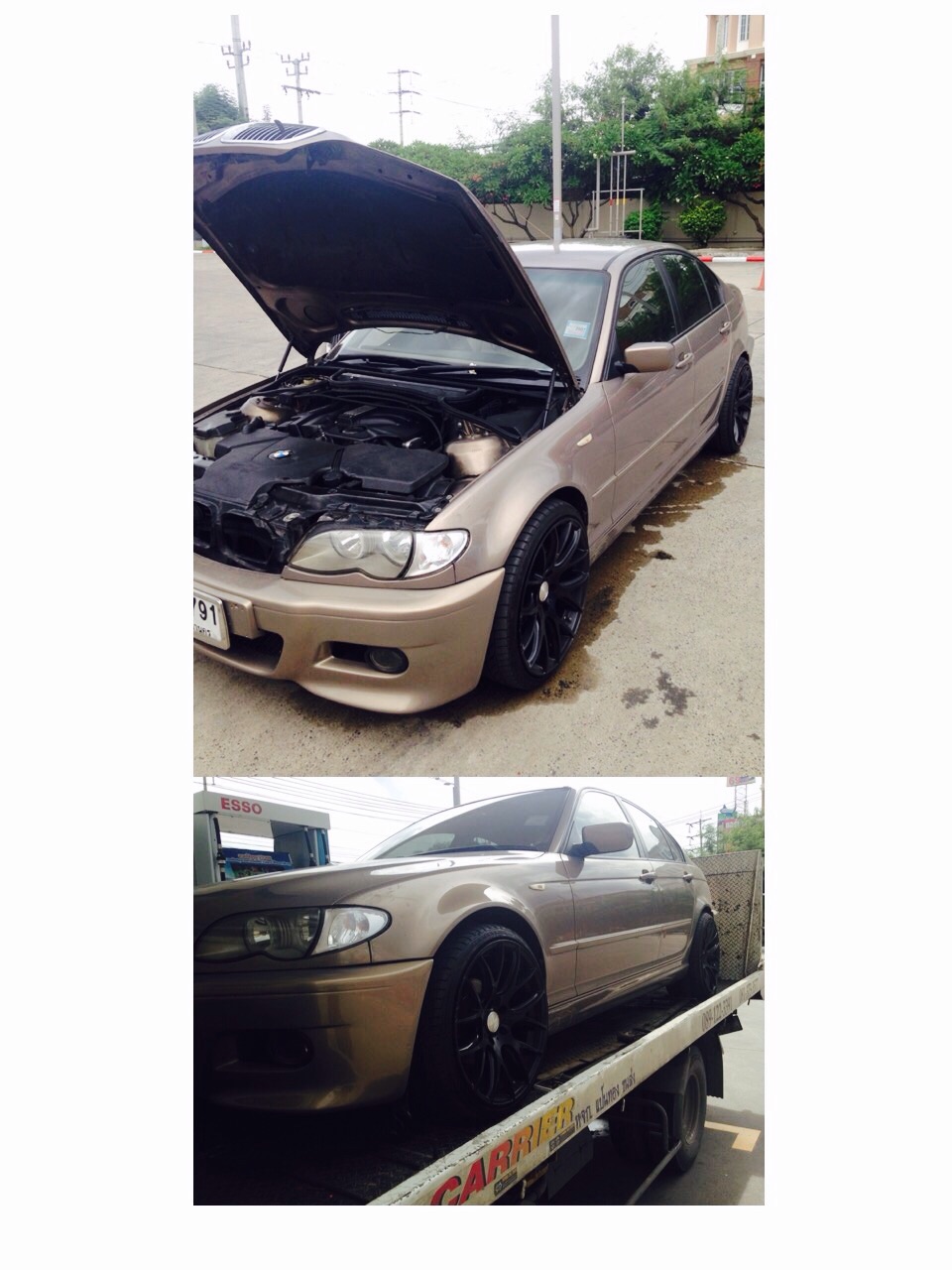

ภาพตอนช้อนไปอู่ก่อนวางเครื่อง
เกียร์เพี้ยน
น้ำทะลักไม่หยุด

ระบบมัลติบนพวงมาลัยลืมไปได้เลย
หน้าปัดมีรูปไฟเตือนโชว์(ถ้าผิดปกติ) ถ้ามีปัญหา
ยกตัวอย่างเช่น รูปถังพักน้ำฉีดกะจกเมื่อน้ำใกล้หมด(ประมานนี้)
ส่วนตัวเลยผมคิดว่าผมจบเลย  ขับอย่างเดียววิ่งไปกลับกทม-พัทยาทุกอาทิตย์
ตอนนี้คันมากเริ่มชินเท้าแล้ว อยากขยับโบหมกให้จี้ดจ้าด อิอิ ::)

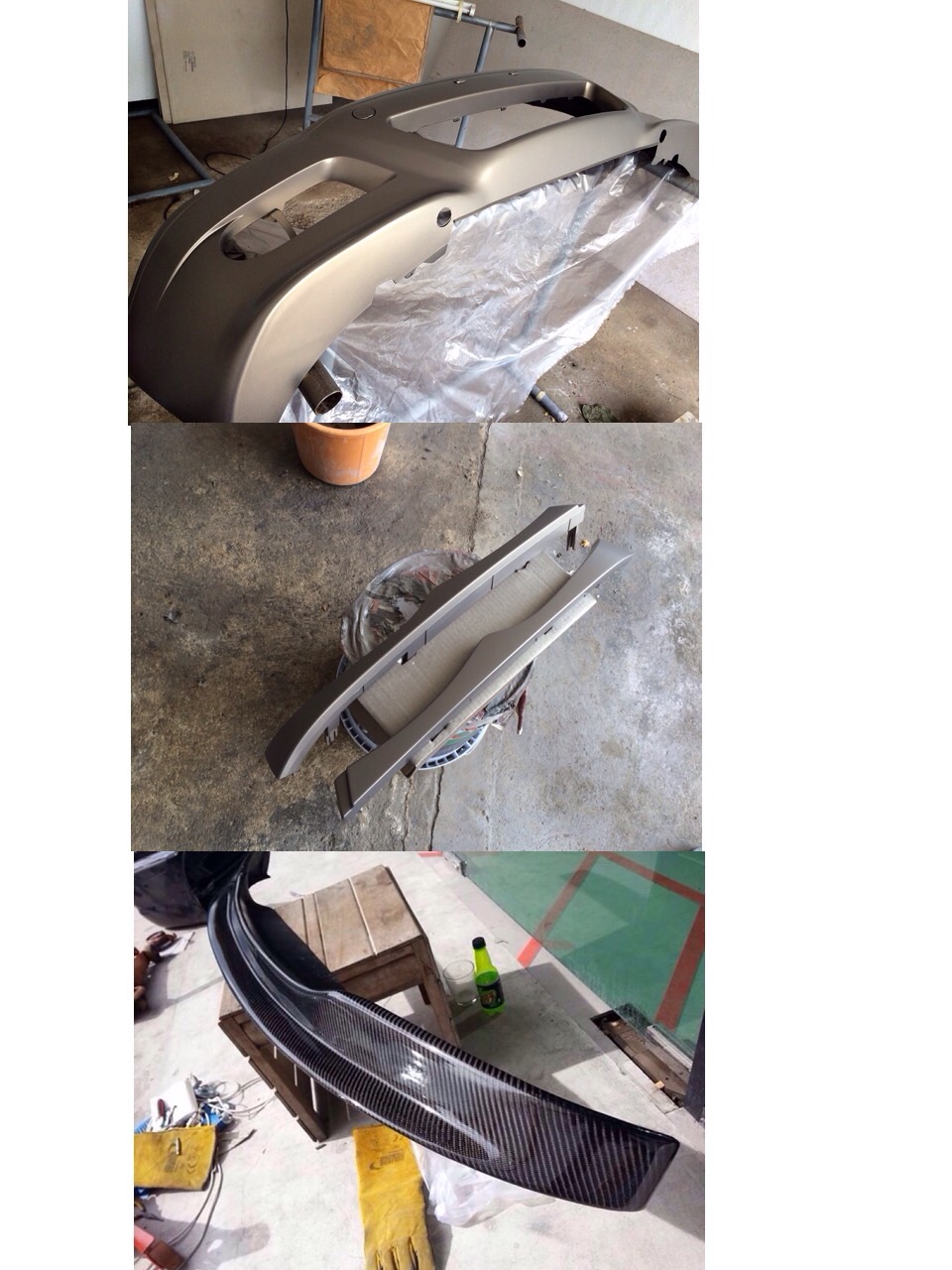

ต่อกันชนของอะไรคับ ราคาเท่าไหร่คับ

ลิ้นหน้าเป็นของ  Vorsteiner ครับ

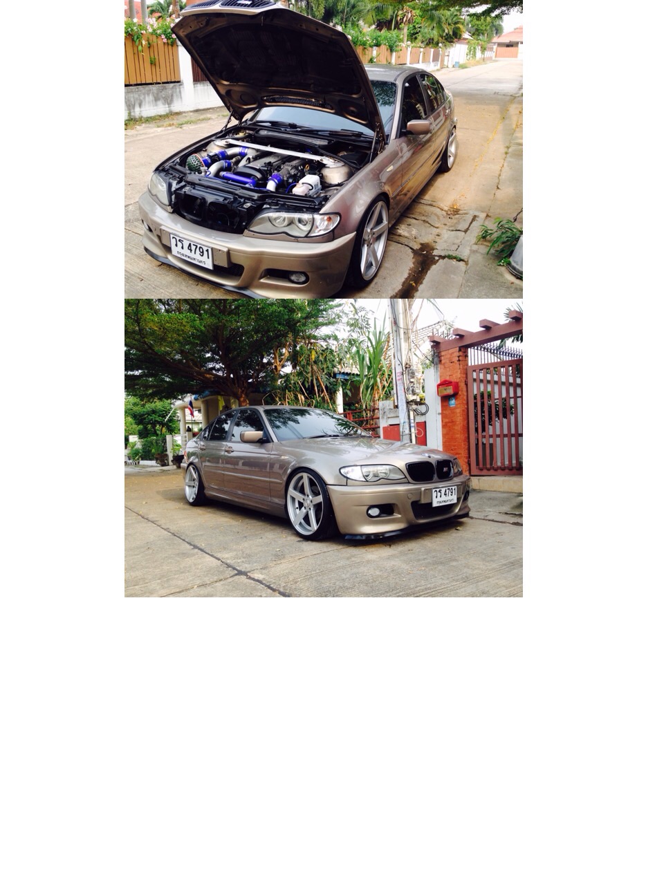

 1 J gte vvti
ตัวที่ลงนี้
ชุดเกียร์ เพลากลาง เฟื่องท้ายใช้ของเดิมหรือเปล่าครับ
เห็น J ทีไรใจจะขาด เครื่องสวยมากๆๆ

ล้อพี่ต้องใส่แปลงอะไรไหมครับ หรือใส่ได้เลย  ชอบๆครับ ไปทำล้อร้านไหนมาครับ

เกียร์ออโต้ของ j เพลากลางตัดต่อ เฟืองท้ายเดิมครับ

ล้อ 5 รู 120 ออฟ 35 ใส่ได้เลยครับตรงรุ่น
ส่วนร้านที่ใส่มาก้อ speed racing ดูในช่องโฆษณาในเวปนี้เอาครับ

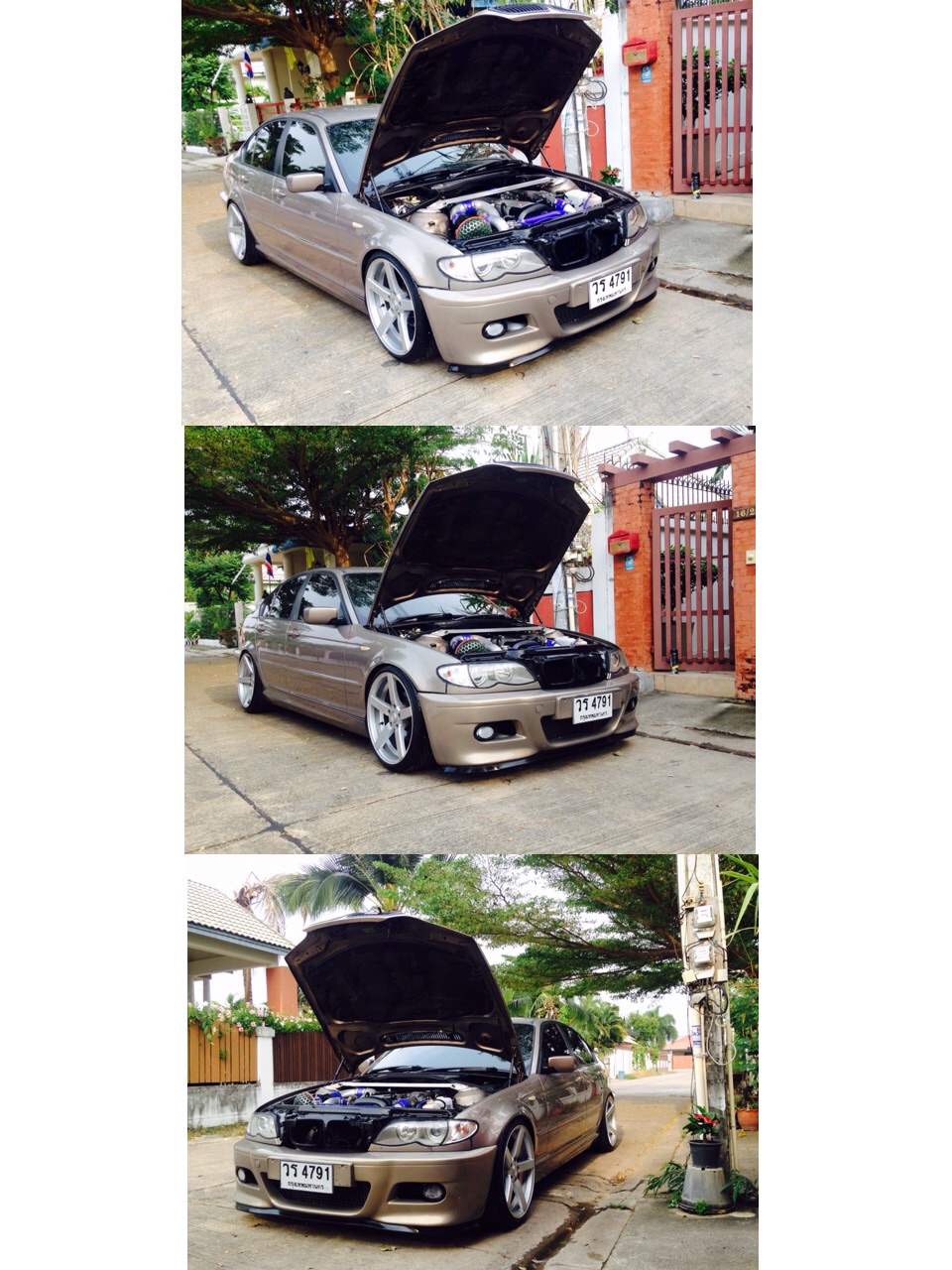

พี่ใส่ล้อขอบ19 เนี่ย พี่ได้โหลดเปล่า  มันพอดีจัง
แล้วใส่ขอบ19 ขับดี ไหมครับ กระด้างแข็งมากเปล่า
« แก้ไขครั้งสุดท้าย: พฤษภาคม 25, 2015, 17:20:39 โดย aoomyuiza »
kong323
  • กระทู้: 19
« ตอบกลับ #27 เมื่อ: พฤษภาคม 27, 2015, 12:47:49 »
ปรับเกลียวลงสุดครับของโช้ค B 16
เจียซุ้มล้อปรับแคมเบอร์ลบ 3 คู่หลังครับ ::2thmb::

สอบถามนิสนึ่งครับ
ปรับแคมเบอร์ลบ 3 นี้ใช้อามติดรถปรับได้เลย
หรือว่าต้องเปลียนอามเป็นแบบปรับแคมเบอร์ได้ครับ
