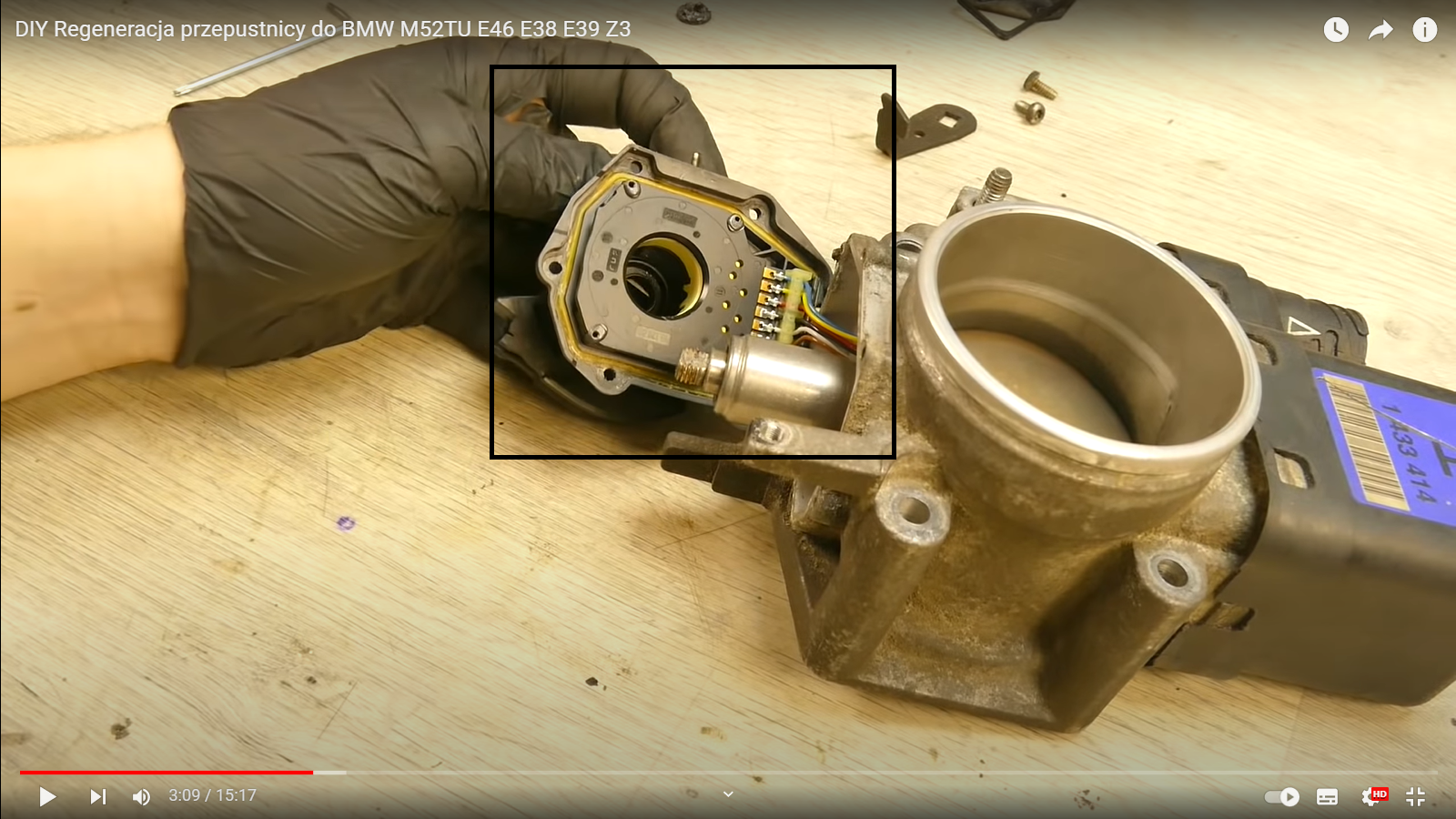

ของผมเคยมีอาการ ช่วงเครื่องร้อนๆ จังหวะเร่งออกตัวแล้วมีอาการวู่บแปปนึงเหมือนจะดับแต่ไม่ดับนะครับ  (CCV, CAM Sensor, Crank Sensor, เปลี่ยนไปหมดแล้ว)
ผมลองถอดพวก แมสแอร์โฟ, มอเตอร์เดินเบา, ลิ้นปีกผีเสื้อ เอาออกมาล้าง ใช้พวกน้ำยาล้างวงจาร์ไฟฟ้าฉีดล้างเอา หลังจากล้าง ก็ยังไม่เจออาการออกตัววู่บเลยครับ
ตอนล้างตัวลิ้นปีกผีเสื้อ ลองดูจากใน ลิงค์ VDO นี้ดู
ผมถอดจุดนี้ออกมาล้างด้วยครับ  (ผมถอดแค่ล้างตามรูปนะครับ ไม่ได้ผ่าออกทั้งหมดตามคลิปเขา  )
ถ้าพวกเซนเซอร์,CCV เปลี่ยนหมดแล้ว ลองถอดพวกนี้ล้างดูก็ดีเหมือนกันครับ
