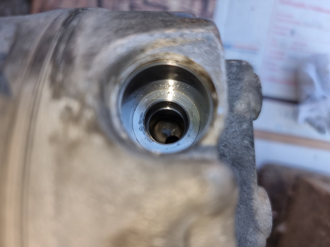

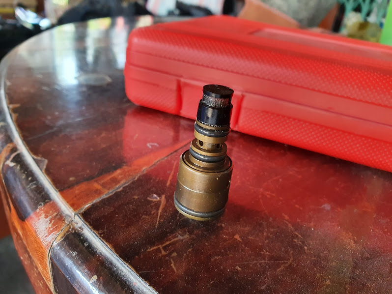

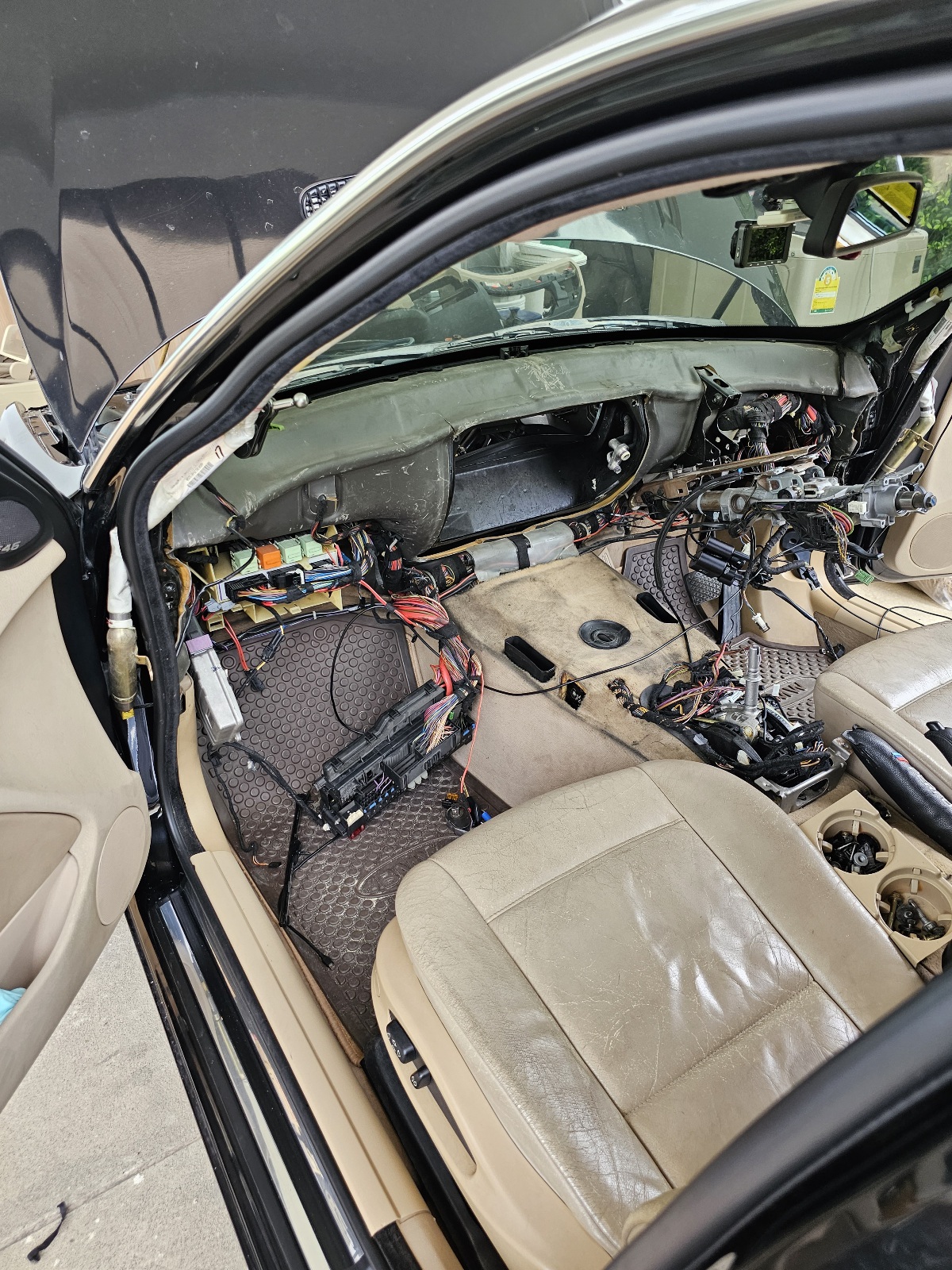

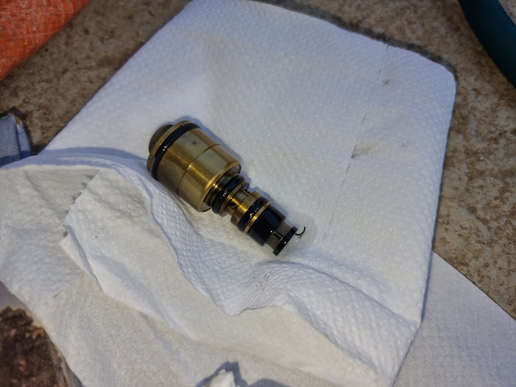

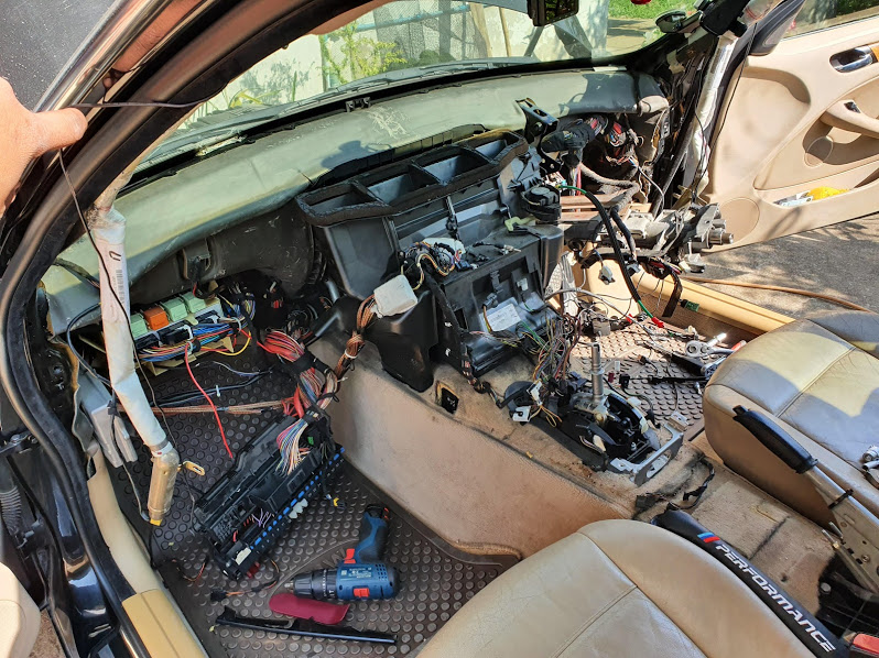

ช่วงหลังๆ คอมแอร์ มีอาการสวิงครับ ลองวัดแรงดันด้านฝั่งสูงแล้ว ค่าจะไม่นิ่ง วิ่งขึ้นๆลงๆ 150psi - 290psi วันหยุดที่ผ่านมีมีโอกาศได้ซ่อมตู้แอร์ เลยถอดคอมแอร์มาเช็คดู พบว่าวาล์วตูดคอมตันหนักมาก เจอเศษผงเหล็กอลูเต็มเลยครับ ดีผมสั่งอะไหล่มาเผื่อซ่อมไว้ ตั้งใจว่าแค่จะทำตู้แอร์ สุดท้ายต้องรื้อแผงคอยร้อนออกมาล้างด้วย เปลี่ยน expan valve กับ dryer ด้วยเลย  :ร้อนมวาก:
ไว้เป็นข้อมูลครับ เผื่อเจออาการเดียวกัน
(E46นี่ซ่อมแอร์ทีอย่างกับจะพังรถ ใครเห็นก็ว่าพัง  ;D )
ในภาพผมเคาะเศษอลูออกไปบ้างแล้วนะครับ

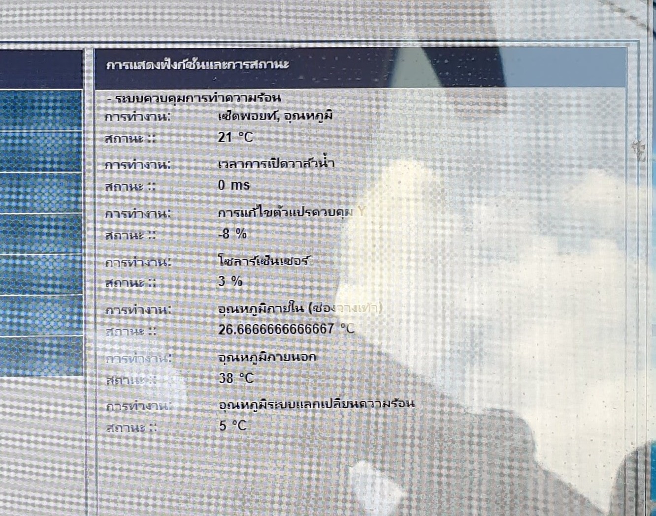

อัพเดทหลังจากเปลี่ยนคอยเย็น และ วาล์วตูดคอม ใช้งานมา 1 เดือนครับ

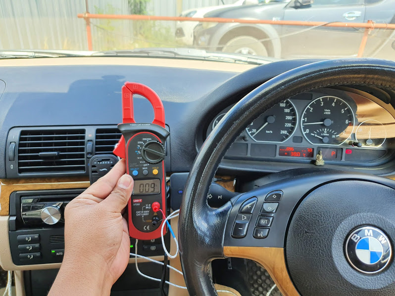

-อาการแรงดันน้ำยาในระบบแอร์สวิงขึ้นๆลงๆหายไปแล้วครับ จะขึ้นลงตามอุณหภูมิภายนอกและโหลดการทำความเย็น ตอนเปิดแอร์ครั้งแรก แรงดันน้ำยาสูงสุดประมาณ 298psi และแรงดันจะลงมาคงที่(200-250PSI)เมื่ออุณหภูมิได้ตามที่ตั้งค่าไว้ (แบบนี้ปกติหรือเปล่าไม่แน่ใจ แต่ผมเติมน้ำยาเกินไป40gเผื่อซึม)
-อาการแอร์ไม่เย็นช่วงจอดติดไฟแดงก็หายไปเลยครับ เย็นปกติทุกช่วงใช้งานรถ
-ผมตัด ฮีตเตอร์ไว้ ตอนนี้ใส่ระบบฮีตเตอร์กลับคืนแล้วครับ คือหนาวมาก ถ้าขับตอนกลางคืนต้องคอยเปิดปิดแอร์ตลอดเวลา ตอนนี้ปรับอุณหภูมิได้แล้ว
-เมื่อก่อนรถผมพัดลมแอร์จะทำงานสเตปสองตลอดเมื่อเปิดแอร์ ตอนนนี้เมื่อความเย็นในห้องโดยสารได้ค่าแล้ว พัดลมแอร์จะเบาลงมา1สเตป
ค่าที่วัดได้จาก sensor ของรถครับ
ค่าอุณหภูมิที่ออกมาจากช่องแอร์ครับ +-2C ขณะที่อุณหภูมิภายนอกอยู่ที่ 38C
ตอนนี้แฮปปี้กับระบบแอร์มากๆ ::ดื่ม::

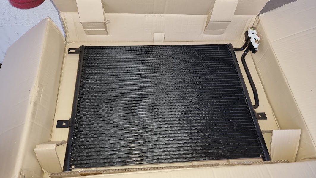

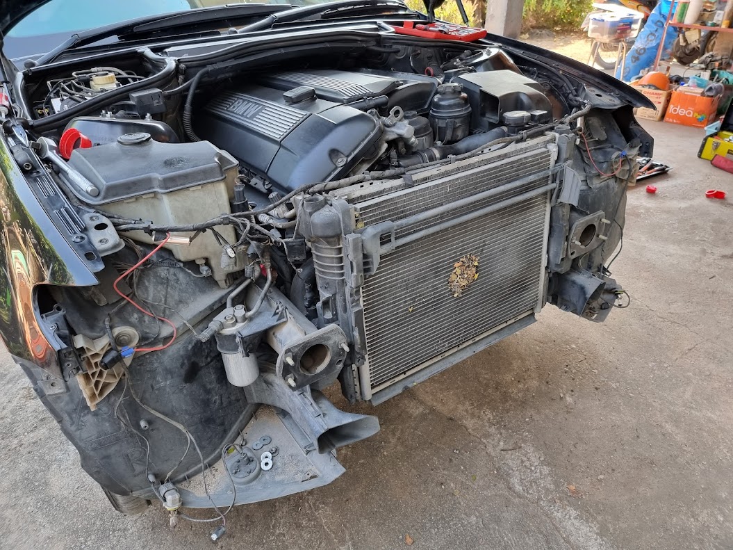

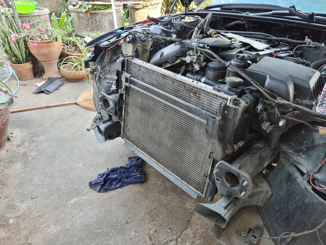

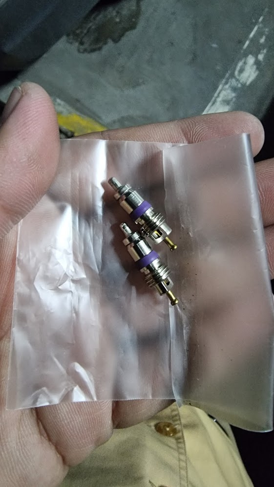

พอดีครบสองปีหลังจากที่ทำไปล่าสุด คอมแอร์เริ่มมีเสียงหอนนิดๆ วาล์วแอร์ก็เริ่มมีเสียงฉีดน้ำยามากขึ้น แต่ก็ยังเย็นปกติดีนะครับ แต่ก็เสียวแอร์จะน๊อคเอาไม่เคยเช็นน้ำยากับน้ำมันคอมสักที่(กลัวกินข้าวลิงอีกรอบ)  จังหวะเจอจุดที่รั่วตรงศรเติมน้ำยาแอร์แล้วก็ตรงจุดต่อสายแผงแอร์ด้านหน้า แผงแอร์ก็เริ่มเยินหมดแล้ว เลยจัดการซ่อมชุดหน้าใหม่ยกชุดเลย

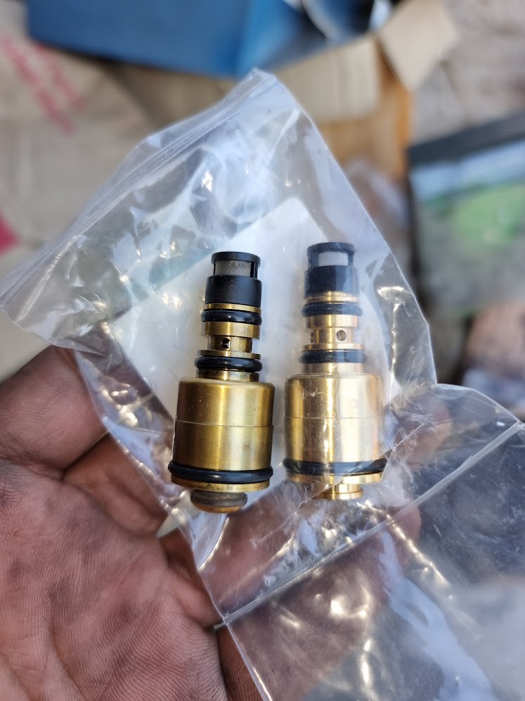

ที่เปลี่ยนก็มี

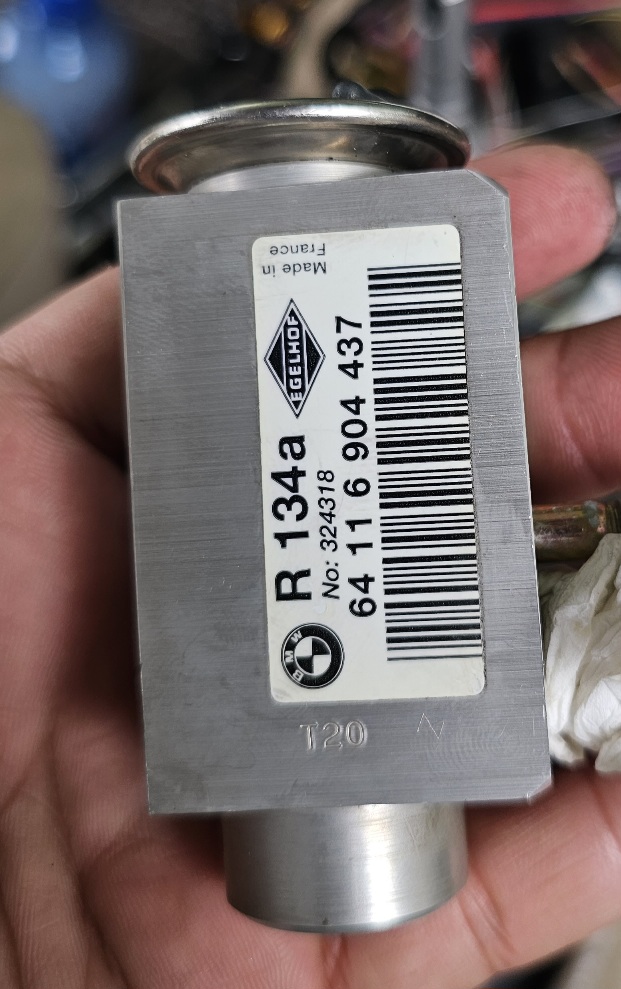

-Expansion Valve ของแท์ BMW ของติดตู้เก่า สภาพดีมากๆ
-ศรเติมน้ำยาแอร์2ตัว

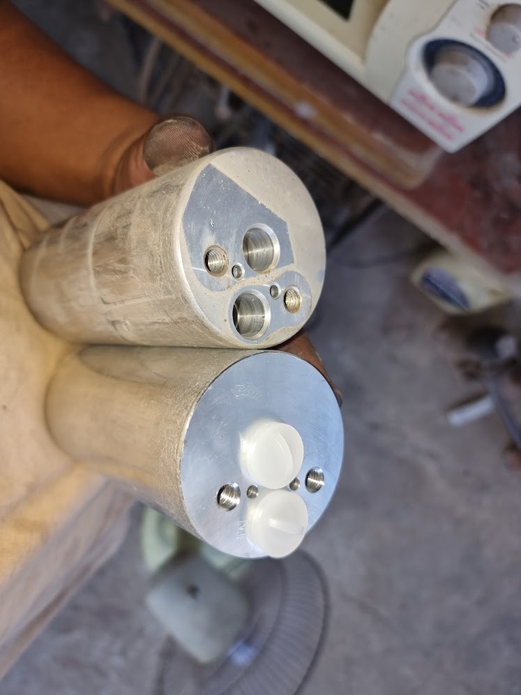

-Dryer เทียบ
-Control valve ตูดคอม

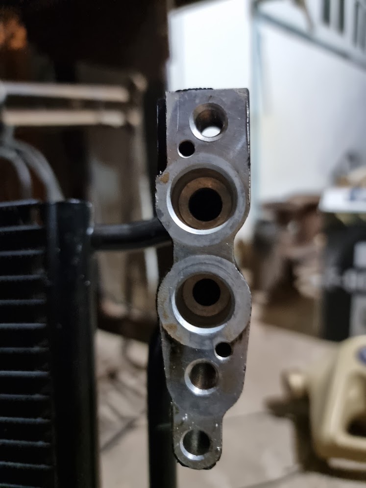

-Condenser คอยร้อนหน้าเครื่อง Paco 1980 บาท ลองใช้ของไทยดูครับ ของด่านหน้า ทั้งหินดินทราย ทั้งแมลง ราคาไม่แรง พังไม่เสียดาย  :))
ตอนรื้อแผงคอยร้อนออกมานี่ ขยะเศษทราย ใบไม้เพรียบ :-\  ท่านใดจอดติดไฟแดงแล้วความร้อนขึ้น ลองดูจุดนี้ครับ
ส่วนแผงคอยร้อนอันเดิมไม่มีรั่วคับ แต่ช่องระบายมันตันหมดแล้ว ทั้งคีบก็ยับหมด เลยเปลี่ยนดี่กว่า

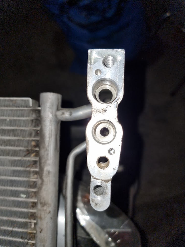

แต่มีที่สังเกตุ ของที่เปลี่ยนออกเป็นของยี้ห้อ OEM ดูช่องน้ำยาฝั่งออกรูมันเล็กแปลกๆ ส่วนของ Paco รูใหญ่กว่า ก็แปลกใจไม่รุทำมันมันเล็กกว่า ผมเอาไปเทียบกับของแท้ติดรถอันเก่า ของOEM ก็ดูเล็กกว่า  ???  แต่ของยี่ห้อ OEM ใช้มาก็ใช้ได้นะครับ ไม่มีปัญหาอะไร
สภาพของวาล์วตูดคอมก็ยังดีอยู่นะครับ เศษโลหะน้อยมาก น้ำมันคอมก็ใสดี รวมๆคอมน่าจะยังใช้ได้อีกยาว
หลังเปลี่ยนเสร็จ ล้างระบบด้วย F-9000(เขาว่าดีกว่าF11 ไม่กัดมือกัดสี) ล้างทั้งท่อ,คอยเย็น เติมน้ำมันคอม แว็คน้ำยา ทำจบก็เย็นปกติดีครับ แต่คอมไม่หายหอน จะมีเสียงอื้อๆเบาๆในห้องโดยสาร ดังตามรอบเครื่อง รอบ สัก 2000 เสียงจะหายไป จุดนี้ยังหาสาเหตุไม่เจอ จะว่าExpan valve ก็ไม่น่าใช่ เพราะตัวเดิมก็มีเสียง จะว่าที่วาล์วตูดคอมก็ไม่น่าใช่เพราะก่อนเปลี่ยนก็มีเสียง เดาๆว่าอาจจะเป็นที่ตัวคอมแอร์แน่ๆ O0  รอบหน้าสักสองสามปี ค่อยจัดชุดใหญ่สักทีคับ งบหมดแล้ว :))

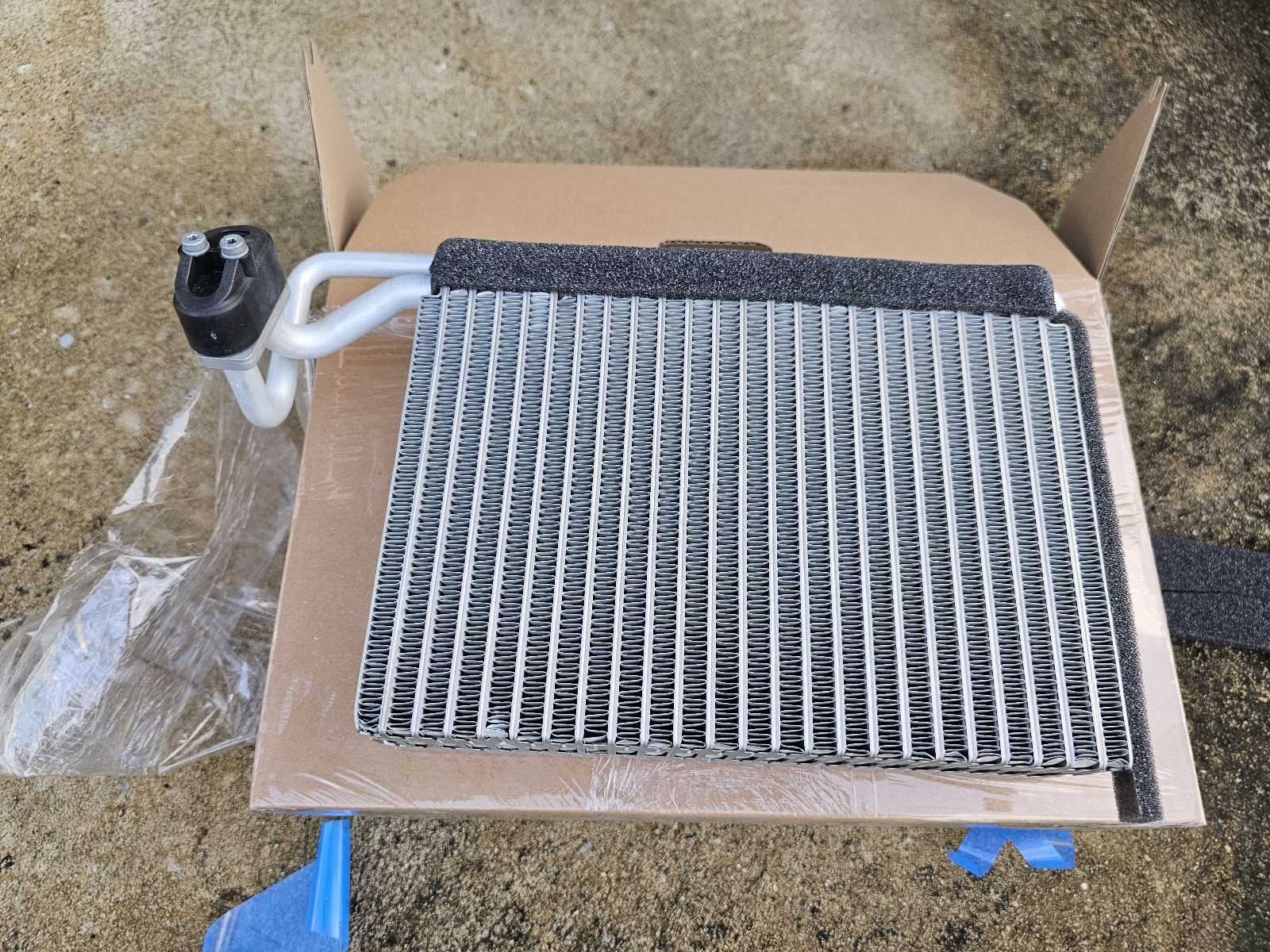

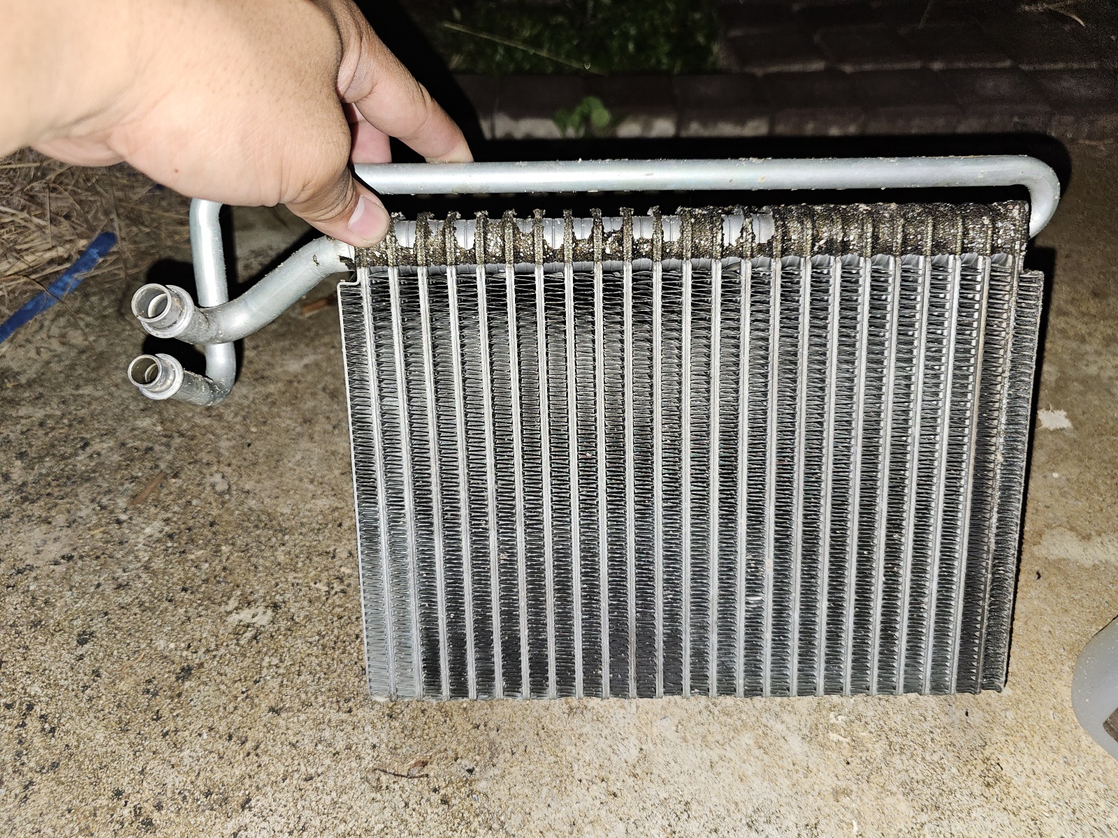

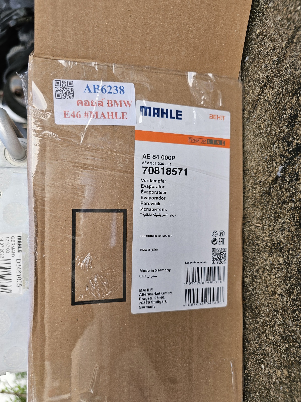

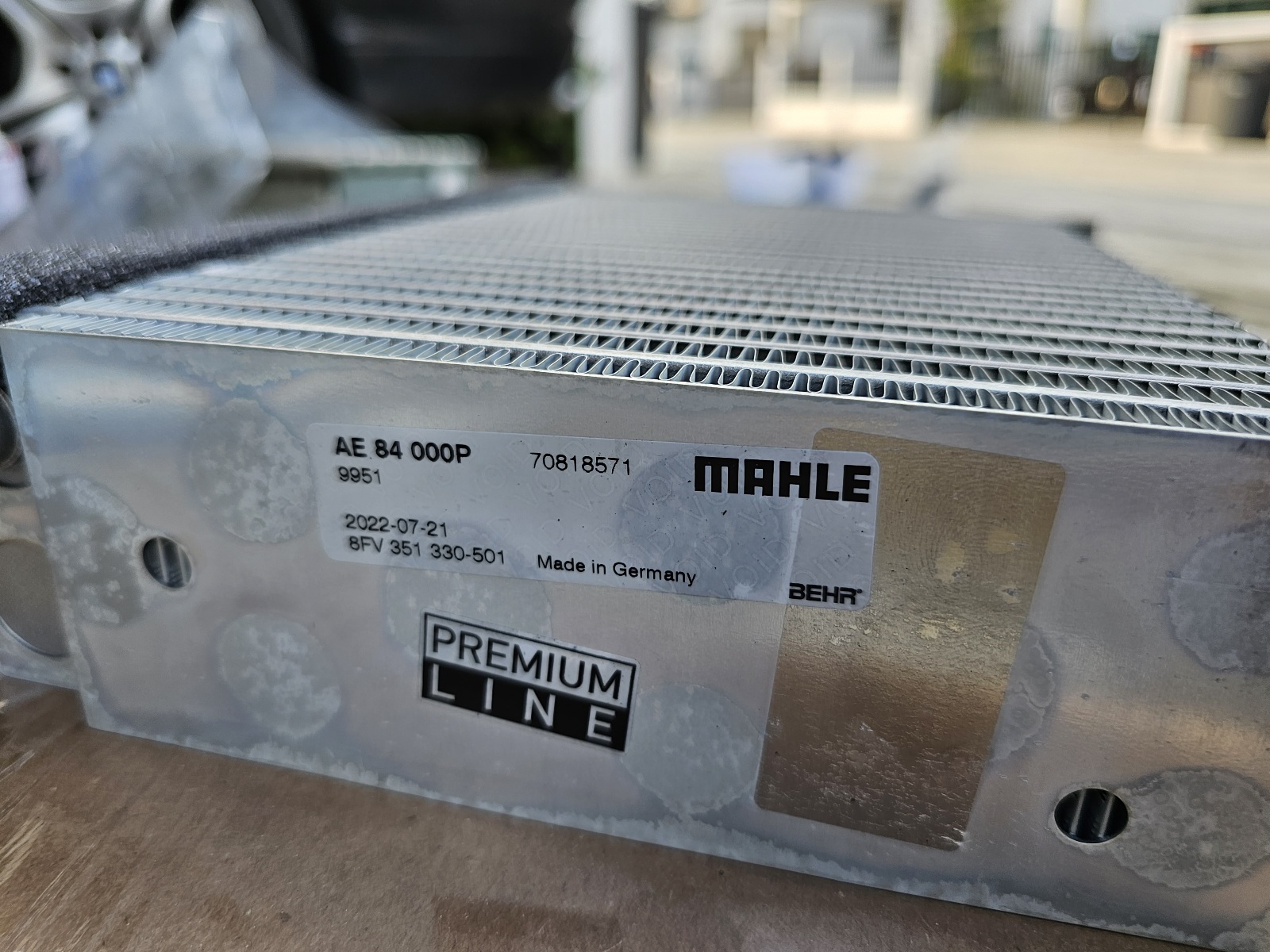

อัพเดทสักหน่อยครับหลังจากที่เปลี่ยนคอยล์เย็นไป จะเข้าปีที่5 วิ่ง150000โลพอดี ตอนนี้คอยล์เย็นรั่วเรียบร้อยครับ อาการที่เห็นชัดว่าคอยล์เย็นรั่วคือ มีกลิ่นน้ำมันคอม  เติมน้ำยาแอร์บ่อย และ เสียงวาล์วฉีดน้ำยาดังฟีดๆ
รอบนี้รื้อไวหน่อยครับ เคยมือมาแล้วรอบนึง :))
รอบก่อนใช้คอยล์เย็นของ Behr เป็นตัวธรรมดา ใช้งาน 5 ปี กับแสนกลางๆโล ดูอายุน้อยไปหน่อย
รอบนี้เลยสั่งของ Behr มาอีกรอบ เห็นว่าคนละรุ่นกัน เป็น Premium l i n e  เขาว่าดีกว่า ก้น่าลองอยู่ครับ

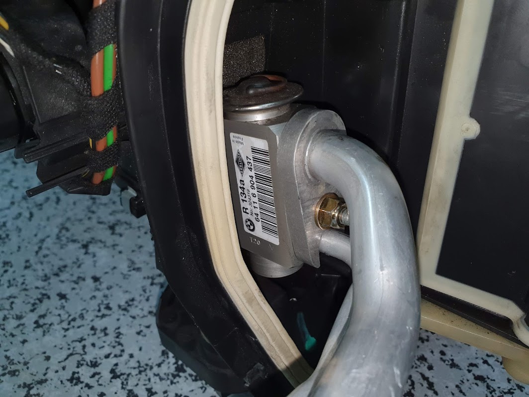

วาล์วแอร์ผมใช้ของเดิมครับ ของแท้ BMW  ทนดีเหมือนกัน เก่าขนาดนี้ ยังฉีดน้ำยาได้เงียบมากๆ

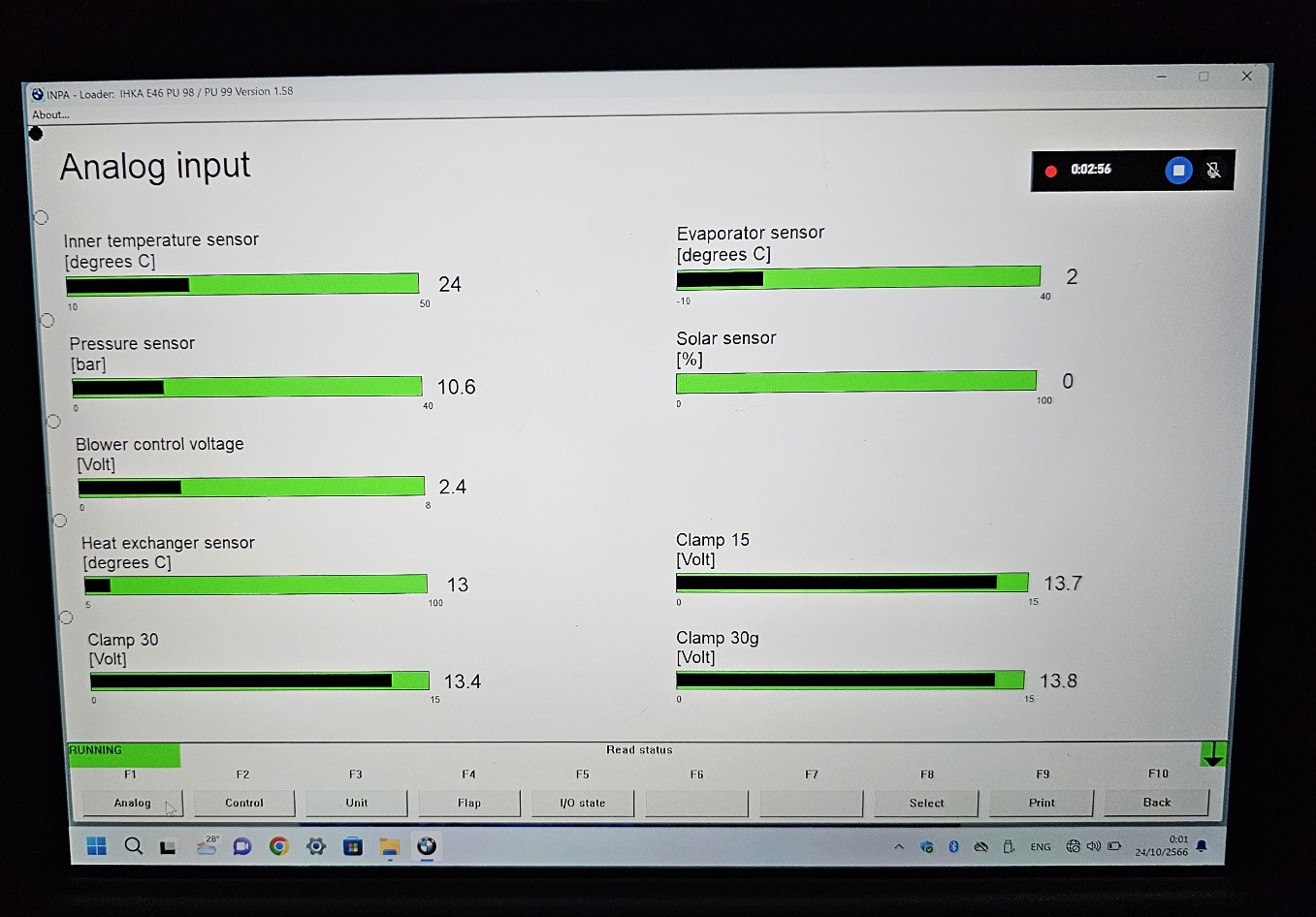

แว๊ค เติมน้ำยารอบนี้อัดน้ำยาไป800กว่ากรัม ดูค่ารอบดี สวยงามดีครับอุณหภูมิคอยเย็นได้ 2C กว่าๆ เย็นสะใจดีคับ แรงดันน้ำยาค่าก้สวยงาม อยู่ช่วง 200-300psi
