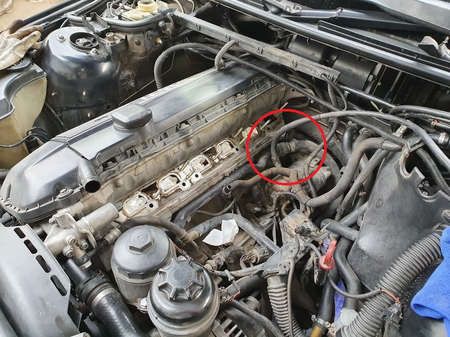

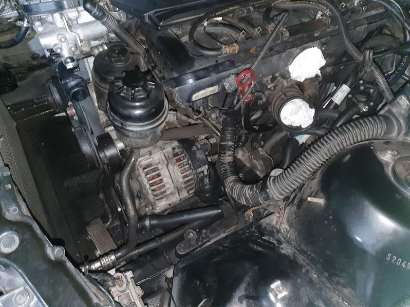

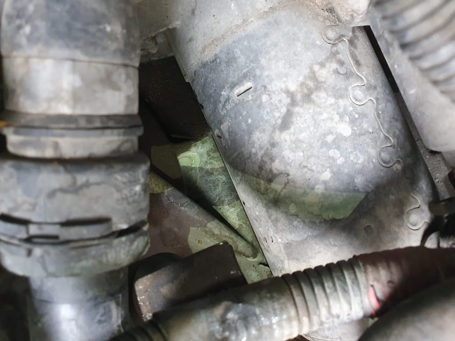

ช่วงหลังๆรถผมนี่น้ำหายค่อนข้างเยอะ สองวันเติมที 50cc ผมลองส่องๆดูตามท่อยาง หม้อน้ำ ก็ไม่เจอ เลยตัดสินใจรื้อท่อร่วมไอดีออกมา สรุปเจอ 2 จุด ต้นท่อมีคราบสนิมเหลืองๆ กับปลายท่อมีคราบน้ำสีเขียวกองอยู่ข้างไดสตารท จากที่รื้อออกมาสภาพท่อพลาสติกยังพอได้ครับแค่ โอริงหมดสภาพ ไหนๆก็รื้อแล้วผมเปลี่ยนท่อสองเส้น โอริงท่อยางอีกสองวง เพื่อความสะบายใจ :ร้อนมวาก: เผื่อพี่ๆท่านไดมีแอบน้ำหาย รองดูจุดนี้ครับ

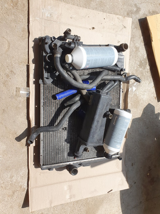

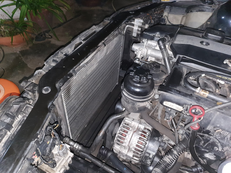

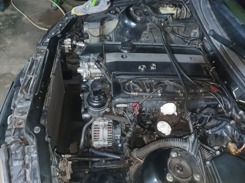

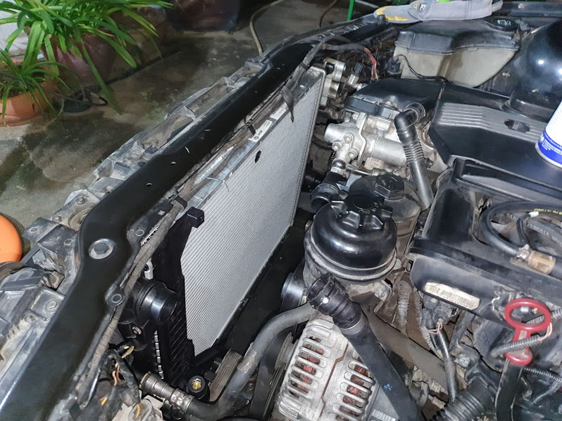

ขออัพเดทสักหน่อยครับ พอดีหลังจากเปลี่ยนท่อไปแล้วสองเส้น อาการน้ำหายยังมีอยู่ แต่ก็ถือว่าน้อยกว่าก่อนเปลี่ยนท่อ พอดีของที่สั่งไว้มาครบพอดี เลยจัดการรื้อระบบน้ำออกมาหมดซะเลยครับ
ที่เปลี่ยนก็มี หม้อน้ำ ถังพัก แผงกี้้ตา วาล์วออยเกียร์ ท่อยางทุกเส้น น้ำยาหม้อน้ำbmwผสมน้ำกลั่น
ไม่ได้เปลี่ยนแค่ ออยเกียร์อย่างเดียวพอดีอันเก่าปลั๊กถอดมันหักเลยถอดไม่ออก :ไปไฝว้มา:

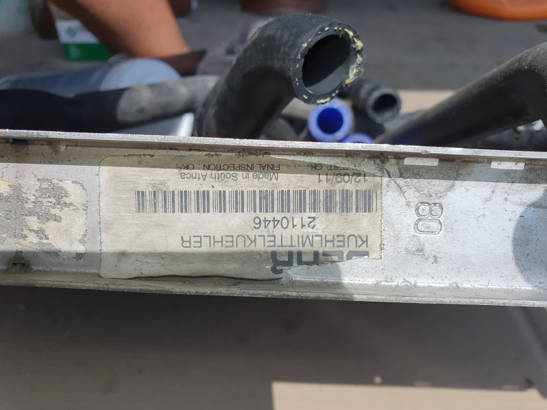

หม้อน้ำเก่าก็ของ BEHR ตั้งแต่ปี 11 ดูจากรอบๆ ยังไม่มีน้ำซึมนะครับ แต่แผงรังผึ่งมันล้มจะหมดแล้ว ก็เปลี่ยนซะเลย
เปลี่ยนท่อยางน้ำด้วยเลยทุกเส้นคับ ของเดิมสภาพแย่มากๆ มีบางเส้นบวมพร้อมจะแตกแล้ว โอริงก็เปื่อยทุกจุด มีน้ำซึมน้อยๆมีสนิมเกาะทุกข้อต่อเลย พลาสติกก็กรอบงัดนิดงัดหน่อยมีเสียงดังเหมือนจะแตก O0
ท่อที่รื้ออกมาเป็นของแท้ทุกเส้นเลยครับ ของเขาทนดีเหมือนกันอยู่ได้เป็น10ปีเลยกว่าจะหมดสภาพ

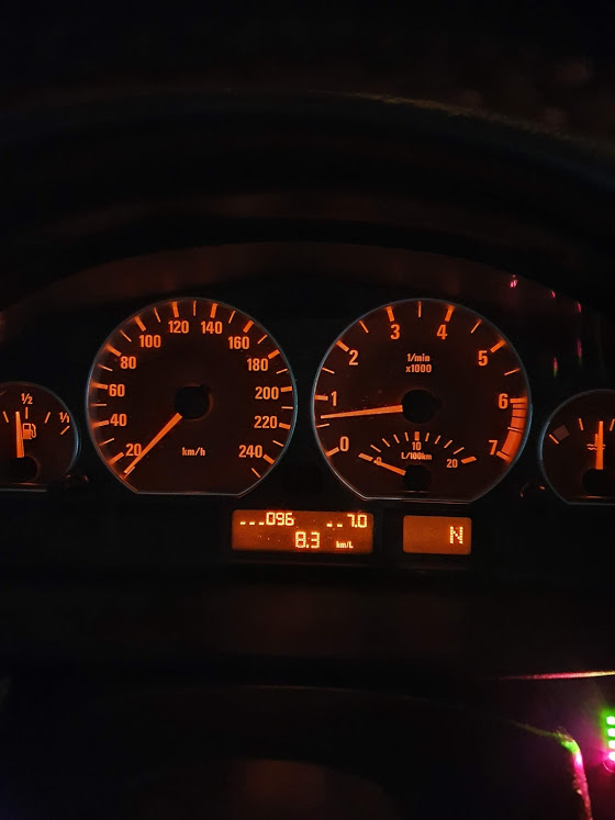

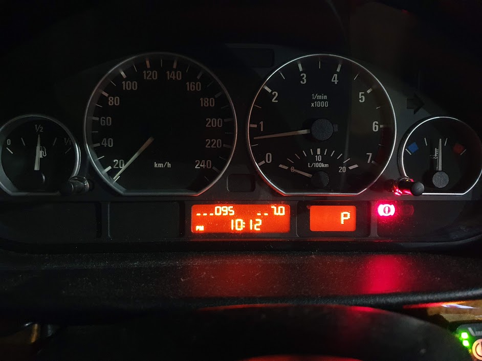

ประกอบเติมน้ำไล่ลมเสร็จ เย็นอีกวันก็ขับเข้า กทม ทดสอบไปในตัว รถติดหนักมากๆ temp สุงสุด 96C (ก่อนเปลี่ยน 99C) ช่วงเหยียบลากรอบสูง temp ลงไป 85C ถ้าขับลอยตัวยาวๆ temp 94C ประมาณนี้คับ ""ชูสองนิ้ว::
ทำขนาดนี้แล้วน้ำคงไม่หายแล้วมั้งครับ ผมนี่ลุ้นจริงๆเลย :))

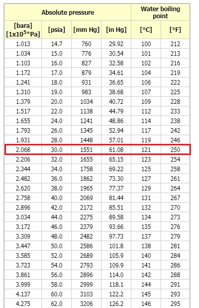

อันนี้คือ อัตราผสมของน้ำยาbmw:น้ำเปล่าสะอาด
จะมีจุดเดือดบอกอยู่ครับ
ถ้าผสม 1:1 จุดเดือดจะอยู่ที่ 130C ผมคิดว่าจุดเดือดนี้วัดที่ความดันบรรยากาศ
ถ้าเทียบกับจุดเดือดของน้ำสะอาดไม่ผสมแล้ว จะอยู่ที่ 100C ที่ความดันบรรยากาศ
แต่ก็ยังไม่มั่นใจอยู่ดี ผมว่าเดี๋ยวผมเอารถไปลองอัดแรงดันทดสอบระบบน้ำดูก่อนดีกว่าครับ จะได้ชัวร์ๆ O0
"แต่ถ้าคิดเล่นๆนะครับ การเติมน้ำยาหม้อน้ำก็มีส่วนช่วยลดแรงดันในระบบ และป้องกันการเดือดของน้ำได้นะครับ"
การเติมน้ำเปล่าไม่ผสมน้ำยาอะไรเลยลงในระบบน้ำของรถยนต์ก็อาจจะทำให้น้ำในระบบเดือดเป็นไอออกที่ฝาหม้อน้ำได้
ดูจากฝาหม้อน้ำของ BMW ที่ผมใช้จะทนความดันในหม้อน้ำได้ 200KPa หรือ 30PSI หรือ 2BAR ถ้าความดันเกินนี้จะปล่อยออกสู่ภายนอก
ตารางจุดเดือดของน้ำบอกไว้ประมาณนี้ ที่ความดัน 2.0BAR น้ำจะเดือดประมาณ 120C ในขณะที่ผนังเสื้อสูบน่าจะมีอุณหภูมิมากกว่า 150C แน่ๆ (ผมเคยวัดอุณหภูมิท่อไอเสีย ได้ 200C กว่าๆ)
ถ้าดูในตารางน้ำถ้าเอาแค่ 130C ความดันน้ำจะขึ้นไปถึง 2.7ฺBAR แล้วครับ เกินแรงดันฝาจะทนไหว ก็คงพ่นไอน้ำออกมาจำนวนมากแน่ๆ
แสดงว่า ถ้าเราใช้น้ำเปล่ากับระบบน้ำของรถ ความดันในหม้อน้ำจะสูงตลอดเวลาแน่ๆ น่าจะไม่เป้นผลดีต่อ ท่อน้ำ โอริง และกระป๋องพักน้ำสักเท่าไหร่ :-\

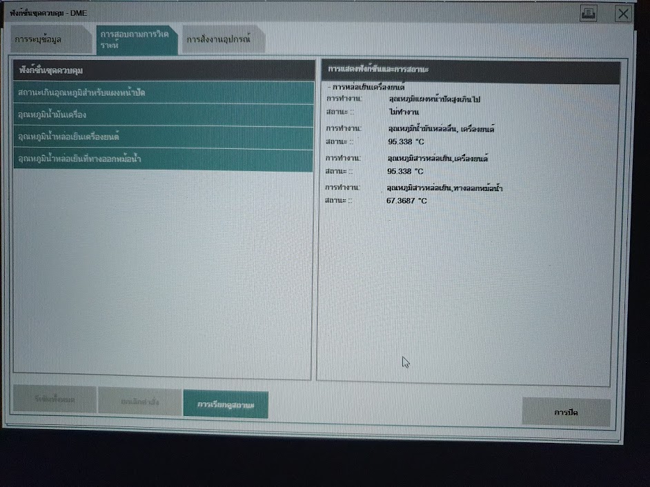

ขับมาสักพักระบบน้ำก็น่าจะเข้าที่แล้วครับ เลยลองเอาคอมมาจับเช็คความร้อนของระบบหล่อเย็นดู
ความร้อนระบบน้ำก็ขึ้นๆลงๆ 85-96C ยังไม่เคยวิ่งไปแตะ 99C สักที
ส่วนความร้อนของน้ำที่ออกจากหม้อน้ำ(ท่อท่อนล่าง) ก็ค่อนข้างเย็นดีครับ 60-75C
สบายใจเรื่องความร้อนไปครับ ขับยาวๆเลยทีนี้

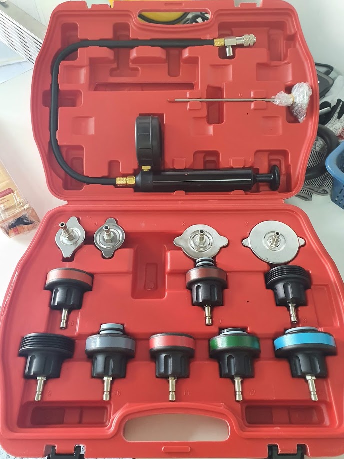

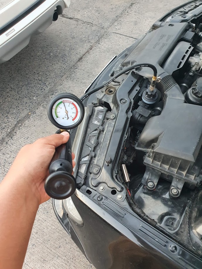

ส่วนชุดอัดลมทดสอบระบบหม้อน้ำผมมาถึงละครับ เดี๋ยวคงต้องหาเวลาจอดรถอัดลมสัก1.5ฺBar ทิ้งไว้สักวัน แต่วันนี้ก็ลองอัดเล่นๆไป10นาที ดูๆก็ไม่มีน้ำหยดนะครับ
ก็เบาใจว่าไม่น่ามีจุดรั่วขนาดใหญ่ เหลือแค่รั่วแบบตามดแหล่ะครับ คงต้องอัดทิ้งไว้นานๆหน่อย

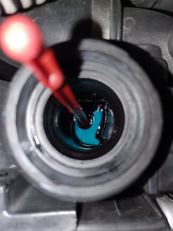

รองอัดแรงดันหม้อน้ำดูเรียบร้อยครับ
-อัดไป 1 bar ไม่เจอน้ำไหลออกสักจุด

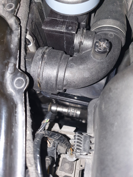

-อัด 1.5 bar แค่ 15นาที ผลคือ มีน้ำรั่วออกตรงท่อด้านบน ส่วนจุดอื่นๆยังไม่มีหยดให้เห็น
หายสงสัยละครับ ว่าทำไมตอนเติมน้ำยาหม้อน้ำแค่สองขวดน้ำในระบบถึงหายเยอะมาก พอใส่เพิ่มไปอีกขวดน้ำไม่หายเลย คงเพราะแรงดันในหม้อน้ำมันสูงเกินที่โอริงจะรับได้ครับ น้ำถึงรั่วเยอะ
แล้วก็ ตัดข้อสงสัยเรื่องน้ำเดือดแรงดันในหม้อน้ำสูงจนน้ำดันออกฝาไปได้ครับ เพราะเจอจุดรั่วแล้ว  :lovelove:
ที่รั่วจุดนี้ น่าจะมาจากตอนที่ผมใส่ท่อแล้วมองไม่เห็นว่าตัวแหวนล๊อกโอลิงมันหลุด ทำให้โอลิงมันบิดนิดหน่อย เลยกันแรงดันในหม้อน้ำไม่อยู่ ตอนนี้แก้ไขเรียบร้อย รอดูอีกทีว่าจะรั่วอีกไหม ถ้ารั่วจุดนี้อีกคงเปลี่ยนท่อใหม่เลย เพราะเนื้องานท่อน้ำเส้นนี้ดูไม่ค่อยดีเท่าไหร่

อันนี้คือชุด ปั๊มอัดลมทดสอบรั่ว ใช้อัดลมเข้าไปในหม้อน้ำ หาจุดที่รั่ว ผมซื้อจาก shoppee ส่งมาจากจีนครับ
