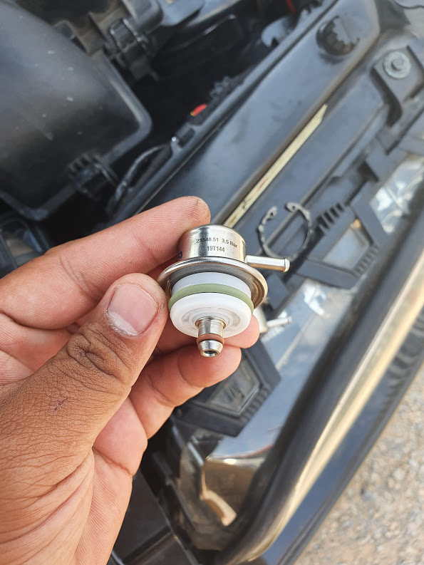

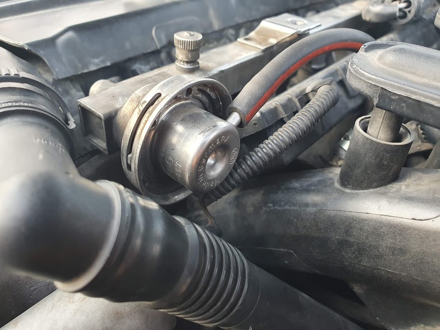

อาทิตนี้รถผมตอนเช้ารถสตาร์ทติดยากมากๆ ติดบ้าง ไม่ติดบ้าง ตอนแรกก็ส่งสัยแบต เพราะเปลี่ยนมา 2 ปีแล้ว แต่พอเอาแบตอีกลุกมารองก็เหมือนเดิม ผมพึ่งจะมานึกออกเหมือนเคยอ่านเจออาการแบบผมอาจจะมาจารก pressure regulator เสีย ผมเลยเอาที่วัดลมมาเช็คดู จริงๆด้วยครับ ตัวpressure regulator มันเก็บแรงดันไม่อยู่ เก็บแรงดันไว้ได้แค่แปปเดียว ไม่อนุญาตให้คุณมองเห็นลิงค์ สมัครสมาชิก หรือ ล็อกอิน
สรุปเบิกตัวใหม่ มาเปลี่ยน หายสนิดเลยครับ
ตัวเก่า
ตัวใหม่

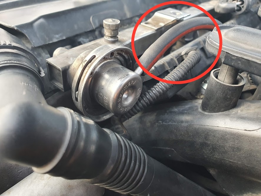

ขออนุญาตถามครับสายเส้นนี้มันไปเสียบกับอะไรครับ
  • กระทู้: 459
Re: Fuel pressure regulator เสีย
« ตอบกลับ #3 เมื่อ: กุมภาพันธ์ 20, 2021, 11:58:42 »

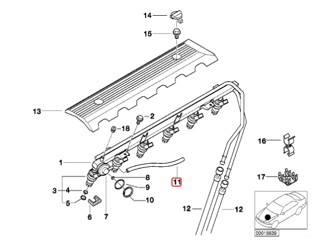

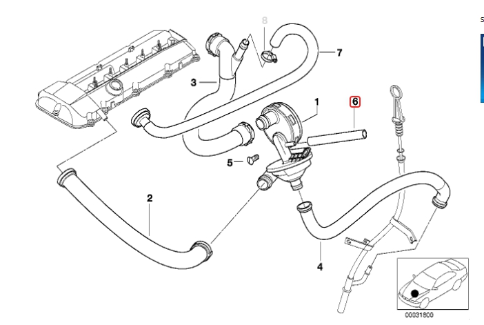

เส้นนี้น่าจะ Vacuum hose black ท่อดูดวิ่งมาจาก CCV ครับ ตอนติดเครื่องจะมีลมดูดบางๆ
ลองดูตามลิงค์นี้ครับ ด้านล่างๆเขาอธิบายไว้ครับ
