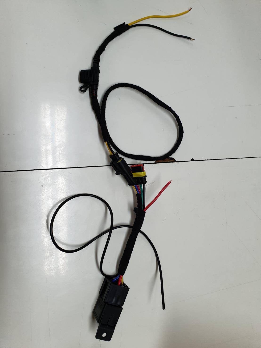

วัสดุ
-สายไฟซิลิโคนทนความร้อน เบอร์ 16awg
-รีเลย์5ขา
-ปลั๊ก3pin(ผู้-เมีย)

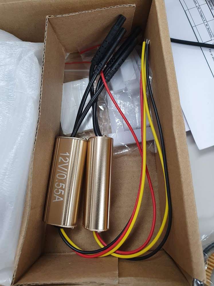

-LED Angel Eyes Dual color (146mm*2+131mm*2)
ทำชุด ควบคุมการทำงานไฟ

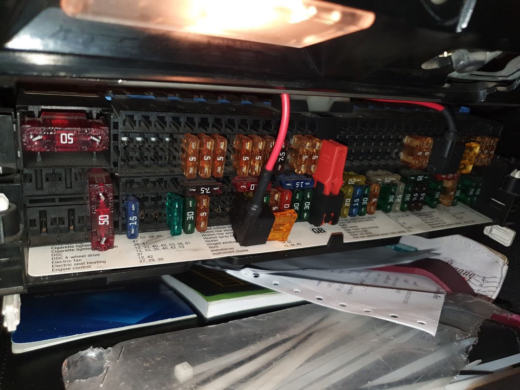

-ใช้สัญญาณไฟจากลิ้นชักเก็บของเป็นตัวติ๊กรีเลย์ (เหลือง-ดำ) ไฟจุดนี้จะติดดับตามการล๊อคหรือปลดล๊อคของรถผ่านรีโมท

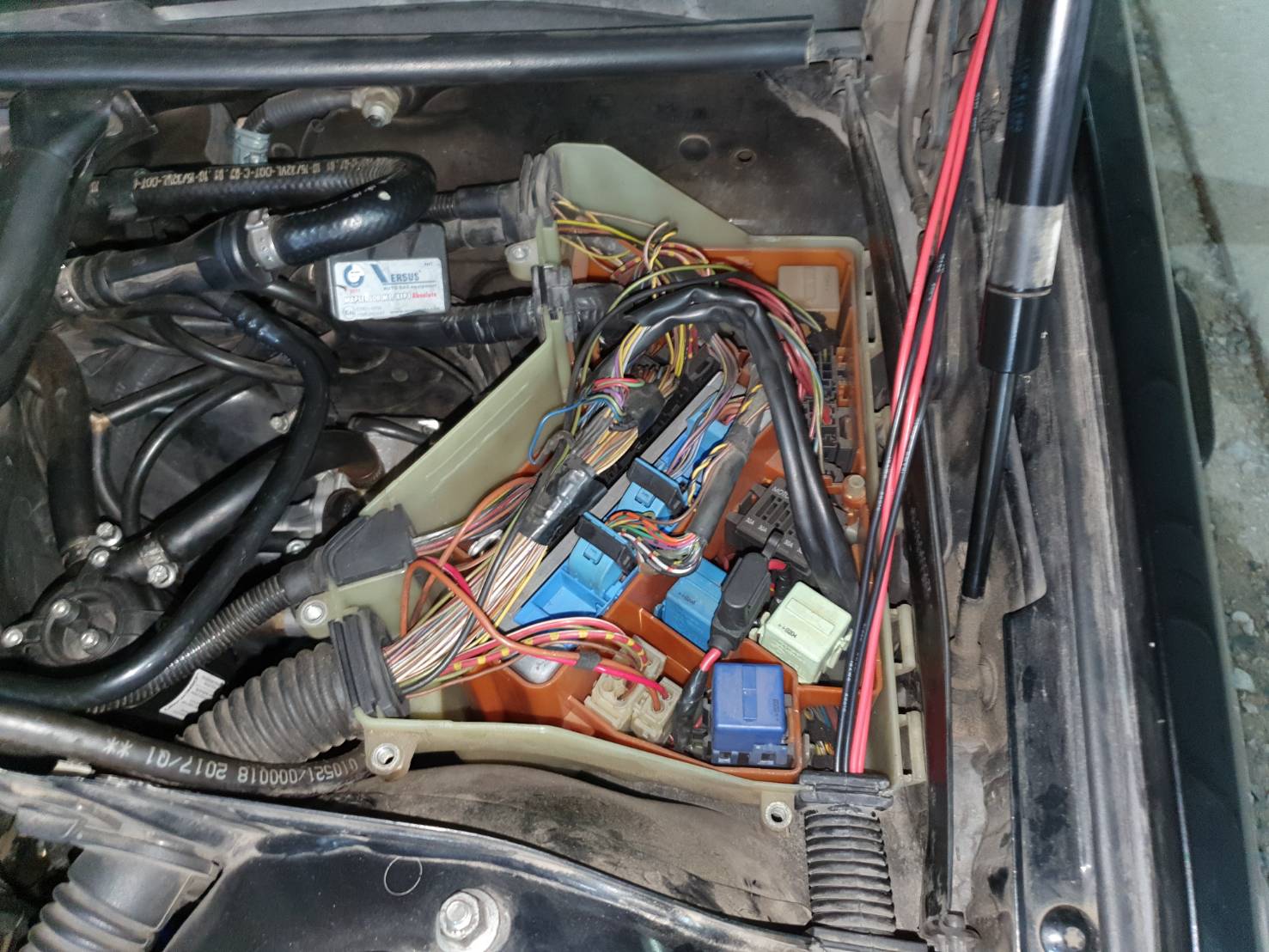

-ใช้ไฟจากแผงฟิวด้านล่าง(มีไฟ12Vตลอดเวลา)เป็นแหล่งจ่ายไฟให้กับรีเลย์เพื่อส่งไปยังหลอด LED (แดง)

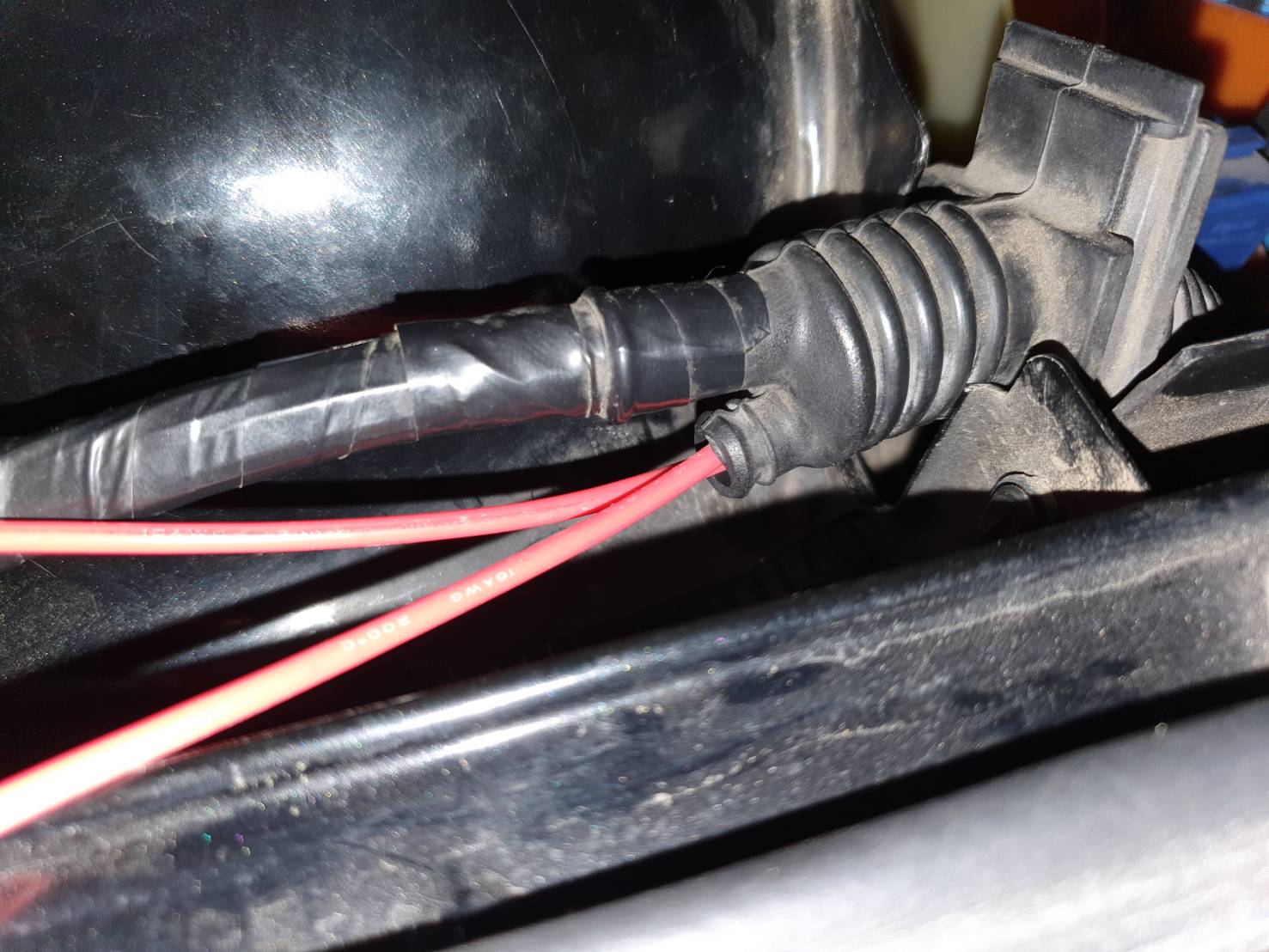

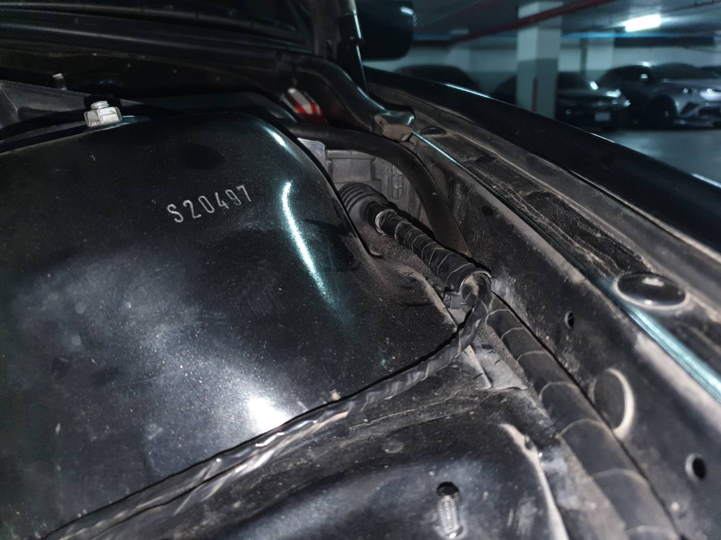

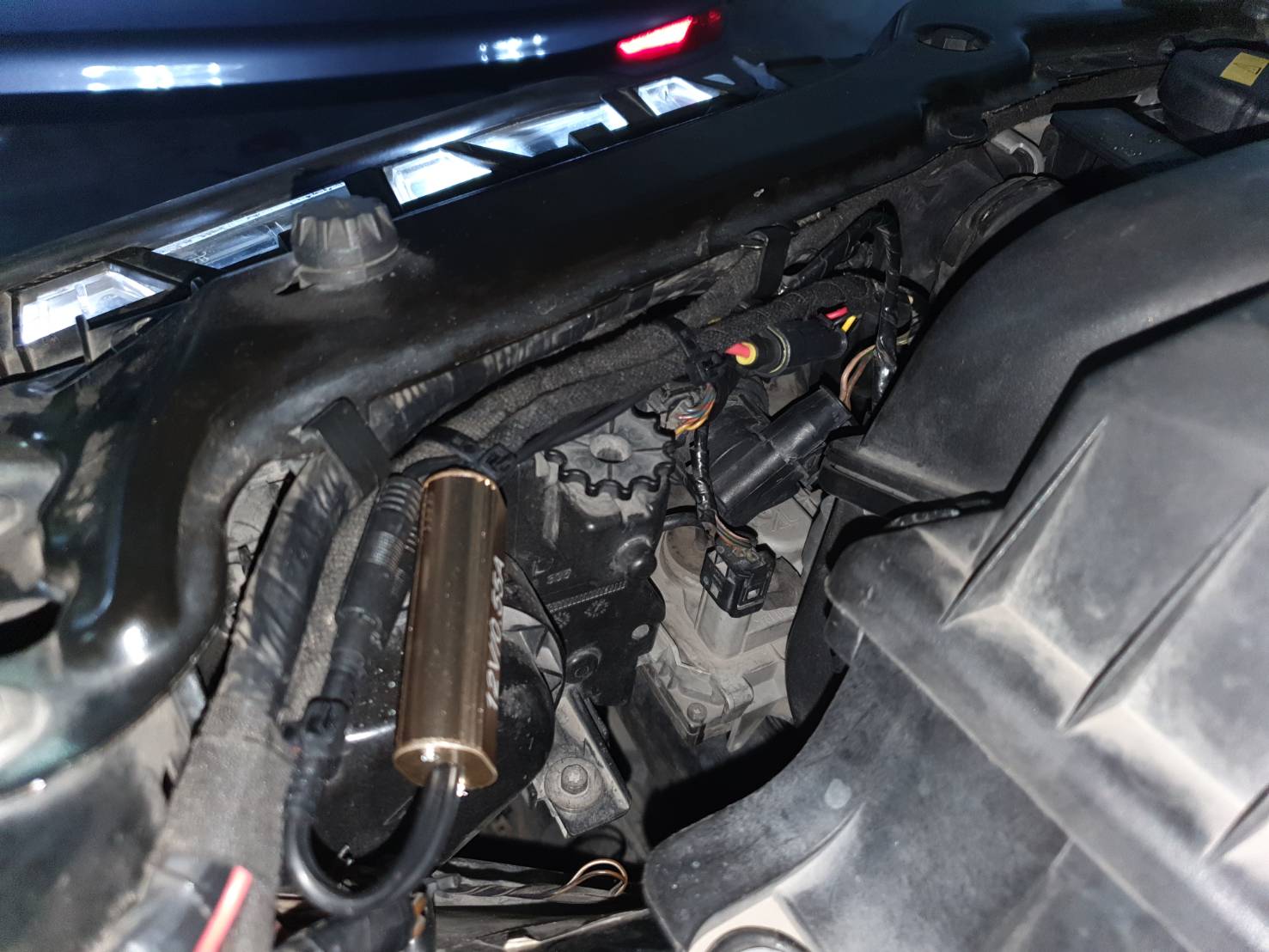

เดินสายไฟพร้อมประกอบหลอดเข้ากับชุดโคมไฟ ( เดินสายไฟผ่านกล่อง ECU เข้าไปในห้องโดยสาร จะเดินสายได้เรียบร้อย)

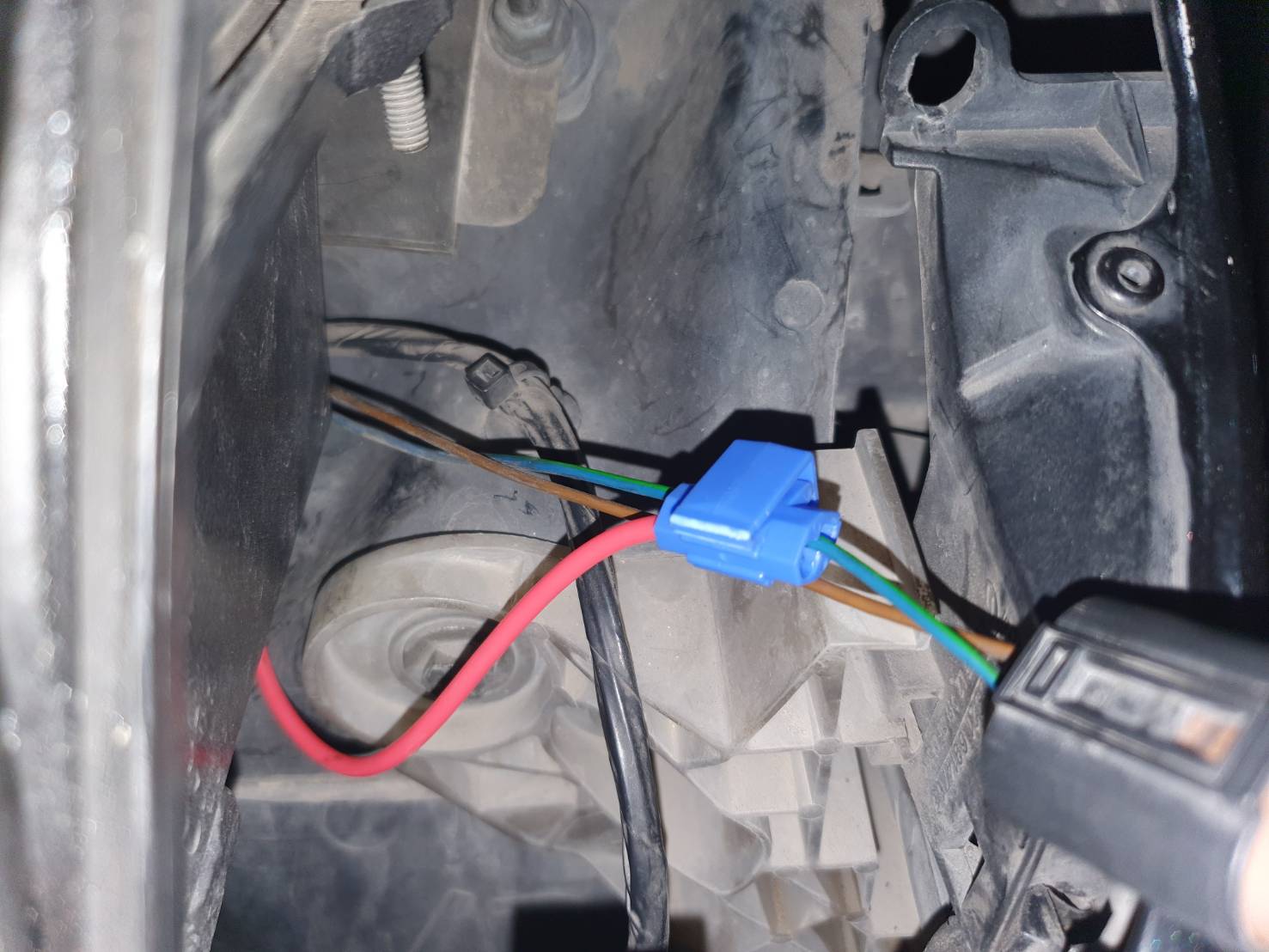

ดึงไฟ12v จากไฟเลี้ยวมาที่ชุดบัลลาสต์ของ led (ดำ-กราวด์, แดง-แสงขาว)มาจากรีเลย์ (เหลือง-แสงส้ม)มาจากไฟเลี้ยว

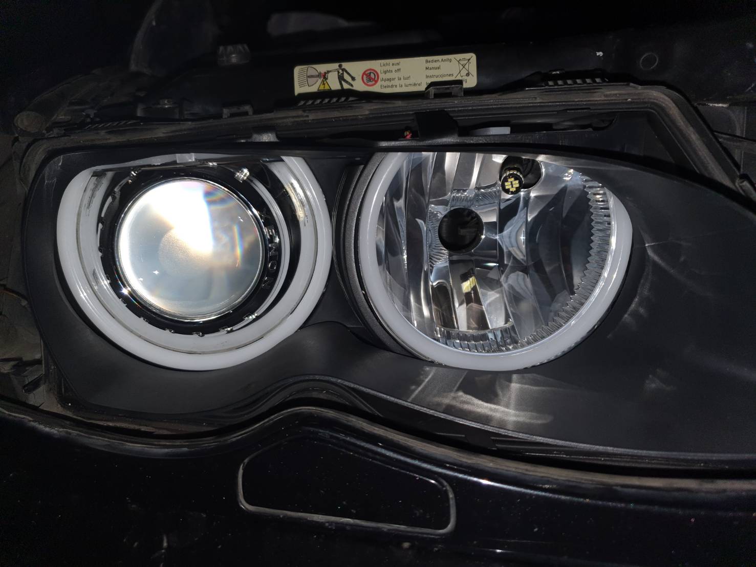

ทดสอบการทำงาน ตอนกลางคืนสว่างมาก ตอนกลางวันแสงเหมาะสมดีครับ
