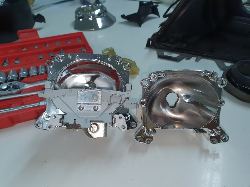

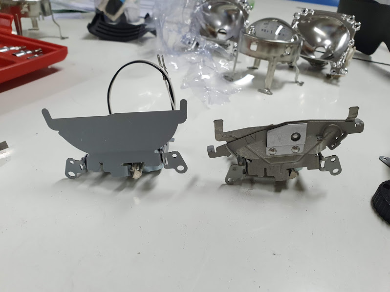

ช่วงนี้ขับรถตอนกลางคืน รู้สึกมองไม่ค่อยชัด ลองเปลี่ยนหลอดไฟใหม่ก็ไม่ช่วยให้สว่างขึ้นเลย ผมเลยลองรื้อชุดโคมไฟมาดู เจอสภาพจานสะท้อนแสงหมองมากๆ แก้วรวมแสงก็สกปกมีคราบฝุ่นจับหนาจนหมอง
พอดีได้ชุด lens xenon มาจกพี่เลยเอามาลองเปลี่ยนดูครับ ผมถอดชุดcut off ไฟสูง-ต่ำจากอันเดิมไปใส่จานสะท้อนแสงอันใหม่
ซ้ายมือcut off ของของใหม่  ขวามือเป็นของเดิมติดรถ
ใส่ได้พอดีเลย

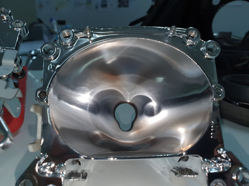

อันนี้ของเดิมสะภาพหมอง

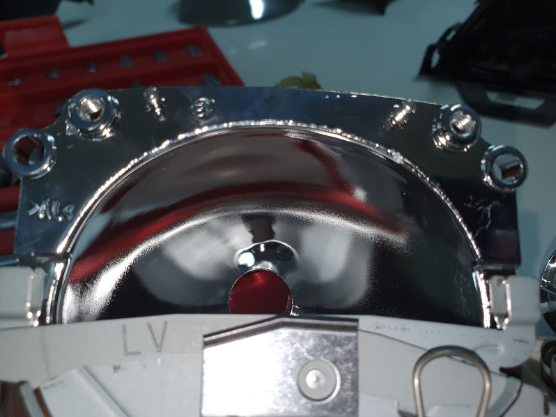

อันนี้ของใหม่สะภาพดูใสดี
หลังจากใส่แล้ว แสงสว่างขึ้นมากๆสว่างขึ้นประมาณ 40%เสียดายไม่ได้ถ่ายรูปเปรียบเทียบไว้พอดีรีบทำไปหน่อยครับ  แต่เสียอย่างเดียวคือ ลำแสงค่อนข้างแคบถ้าจะเลี้ยวเข้าซอยในตอนกลางคืนมีเสียวหน่อยๆ เพราะมองข้างทางไม่เห็นเลย

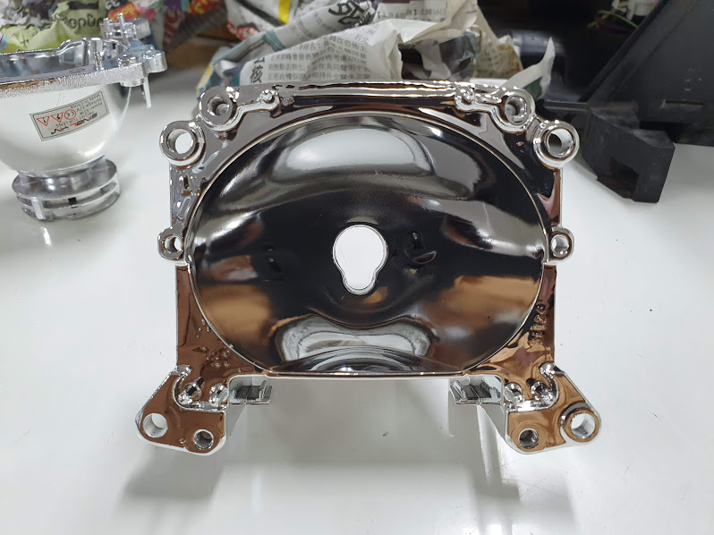

ตอนนี้ผมเอาจานสะท้อนแสงของเดิมไปชุบใหม่แล้ว รอได้ของกลับมาน่าจะประมาณกลางอาทิตหน้า ใส่ของเดิมน่าจะปลอดภัยกว่าครับ O0

update ครับ

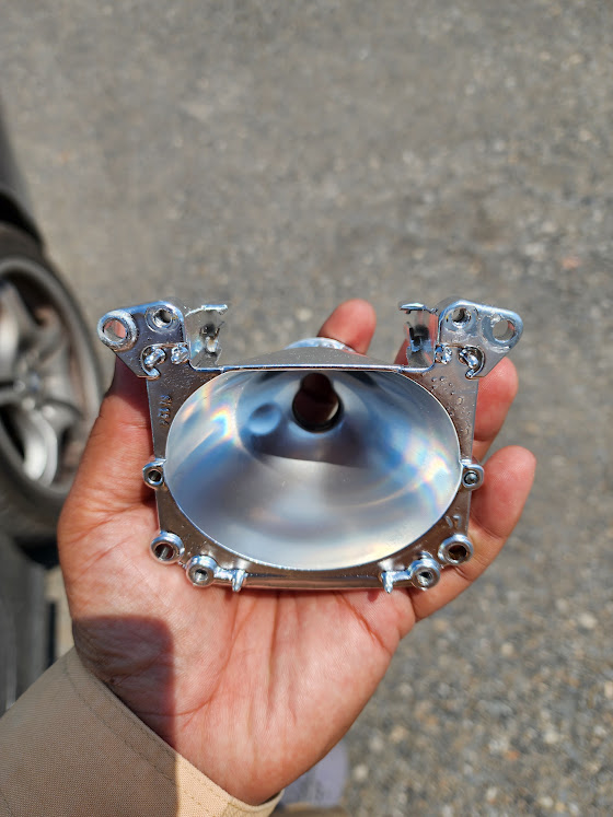

ได้ของกลับมาแล้ว พร้อมกับประกอบคืนกลับสู่ดั้งเดิมของรถ แสงสว่างขึ้นมาก เมื่อเทียบกับก่อนที่จะส่งไปชุบใหม่ครับ แต่ถ้าเทียบกับของใหม่เลยความสว่างจะพอๆกันครับแยกไม่ค่อยออก
ก่อนเอาไปชุบ
หลังชุบแล้ว

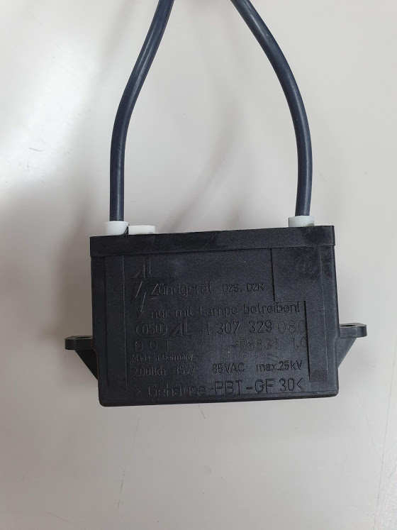

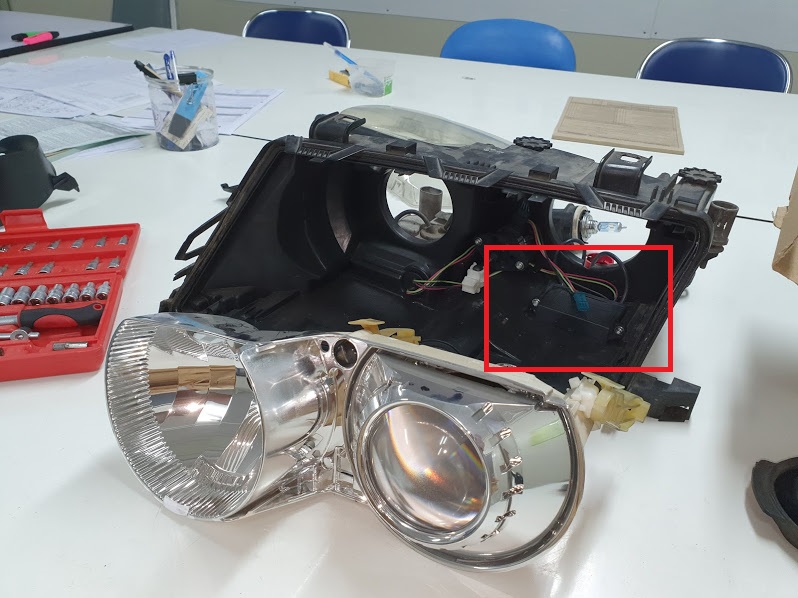

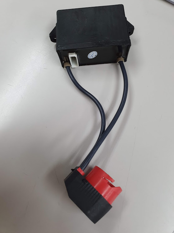

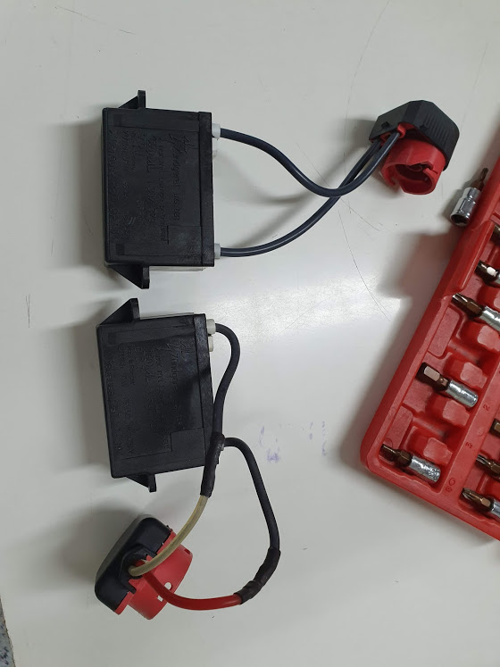

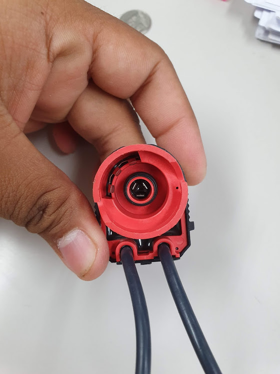

พอดีช่วงนี้ไฟติดๆดับ เอาบัลลาสเก่าที่เก็บไว้มาเปลี่ยนแล้วก็ไม่หาย เลยจัดการรื้อโครมออกมาดู เจอชุด Ignition element Xenon-light ของเก่ามีการตัดต่อสายไว้สภาพดูแล้วไม่ค่อยโอเท่าไหร่ ผมเลยหาของจีนมาเปลี่ยนดูครับ
ตอนรื้อไม่ได้ถ่ายไว้ ตำแหน่งอยู่บริเวณนี้ครับ
ของที่สั่งมาครับ ได้มาประมาณ 1300บาท
เทียบกับของเดิมครับ
พอเปลี่ยนแล้วไฟก็ติดปกติดี จากที่ใช้งานมายังไม่มีอาการดับให้เห็นคับ
