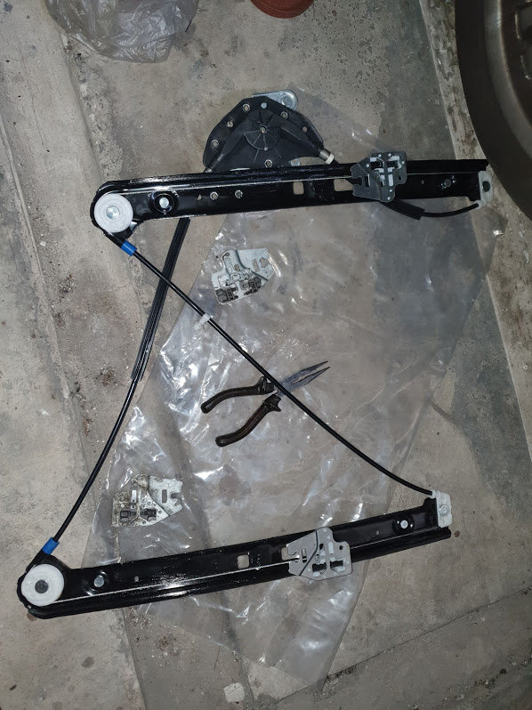

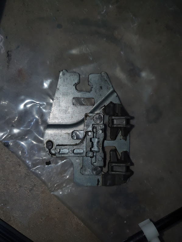

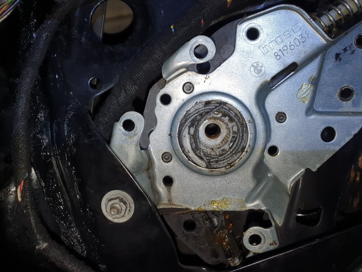

หลังจากซ่อมรางไปสองปี ตอนนี้ชุดเฟืองขับสลิงแตกซะแล้วครับ สลิงพันกันมั่วไปหมด กระจกก็เอาไม่ขึ้น
ส่วนรางกระจกอันที่เคยให้ร้านเขาซ่อมยังอยู่ดีไม่มีแตกสักนิด

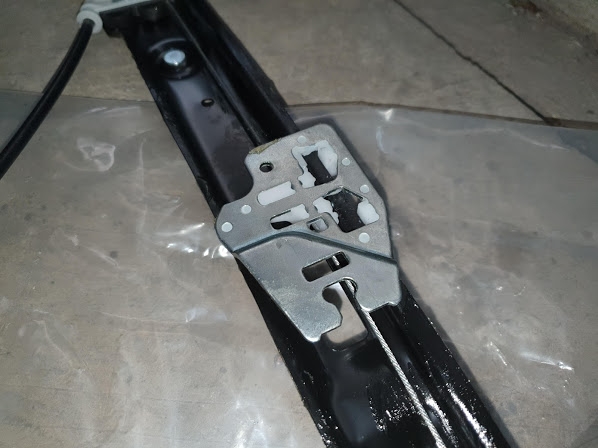

ผมเลยสั่งของจีนมาเปลี่ยนแทน ราคาต่องข้างอยู่ 1100บาท ตัวรางกระจกเป็น พลาสติก ทนหรือเปล่าอันนี้ขอรองใช้ไปก่อนครับ ของแท้แพง O0
ดูจากเนื้องานก้น่าจะแข็งแรงพอได้คับ
ประกอบเสร็จ กระจกขึ้นปิดสนิทดีคับ แต่ดูจะขึ้นลง ฟืดนิดๆ น่าจะยังใหม่อยู่
วิธีรื้อรางกระจก ผมมทำตามนี้เลย
