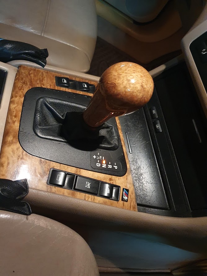

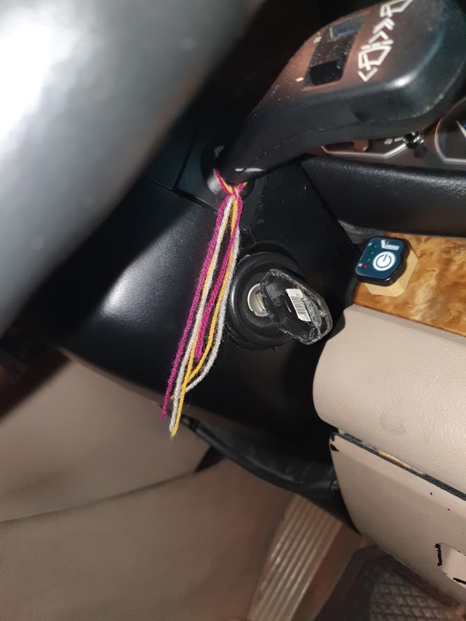

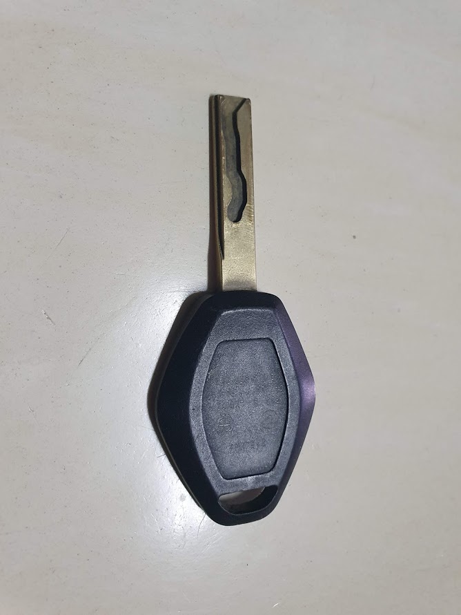

ใช้ดอกกุญแจเก่าที่เสีย ผ่าเอา emo ออก

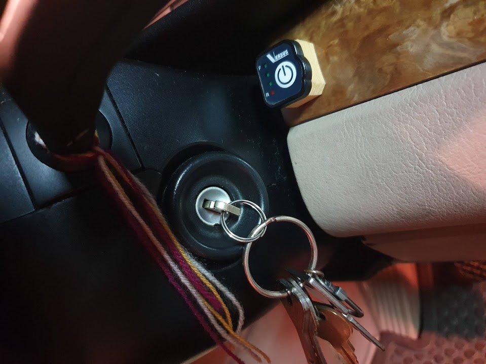

เอาดอกกุญแจเสียบไปที่รถ บิดไปตำแหน่ง1 ปลดเกียร์ จาก P--->N แล้วบิดกุญแจปิด ตอนนี้ก็สามารถปิดประตูล๊อกรถได้ขณะใส่เกียร์ N
เอา EMO ออกก็ติดเครื่องไม่ได้ แต่คงไม่ปลดภัยเท่าไหร่นะครับ เอาไวเผื่อจำเป็นต้องจอดฉุกเฉินครับ ตอนนี้ผมเลยทำเก็บไว้ 1 ดอก เผื่อจำเป็น
