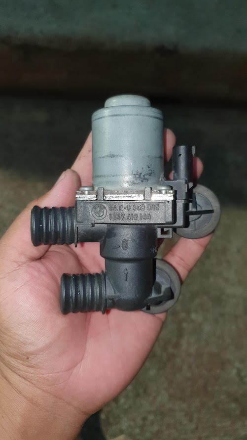

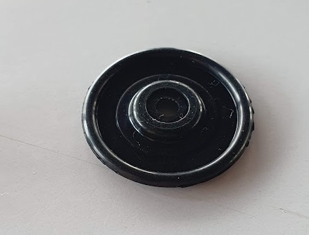

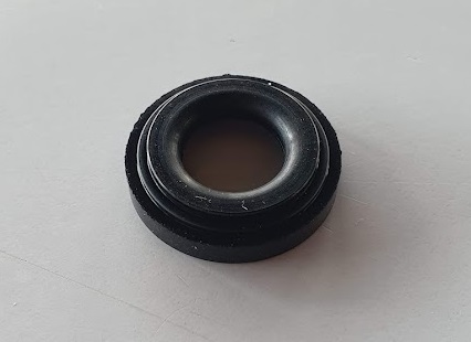

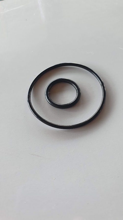

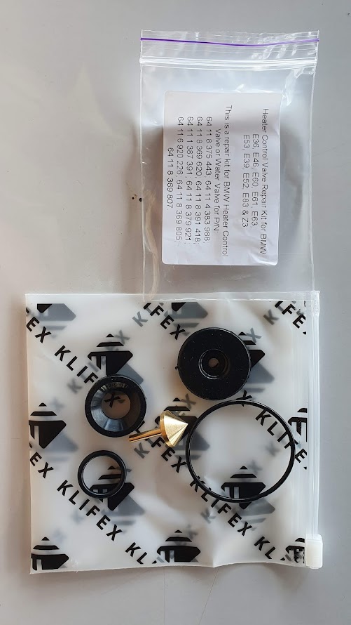

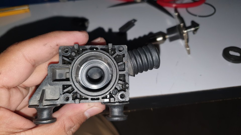

ช่วงหลังๆ เสียงเปิด-ปิด Heater valve ดังมาก (ตึกตักๆๆ) ถ้าจอดรถนี่ดังชัดเจนเลย ผมเลยสั่งชุดซ่อมมาเปลี่ยนดู สั่งจาก ebay ราคา600กว่าบาท ค่าส่ง 300 ส่งมาจากยูเครน

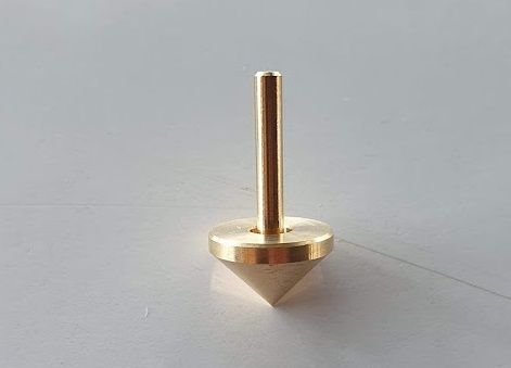

ที่สั่งมาเป็นชุดใหญ่ มีโอริงครบ แต่ใช้จริงๆแค่ 4 ตัว คือ วาล์วทองเหลืองกับโอริงใหญ่สองอันเล็กหนึ่งอัน

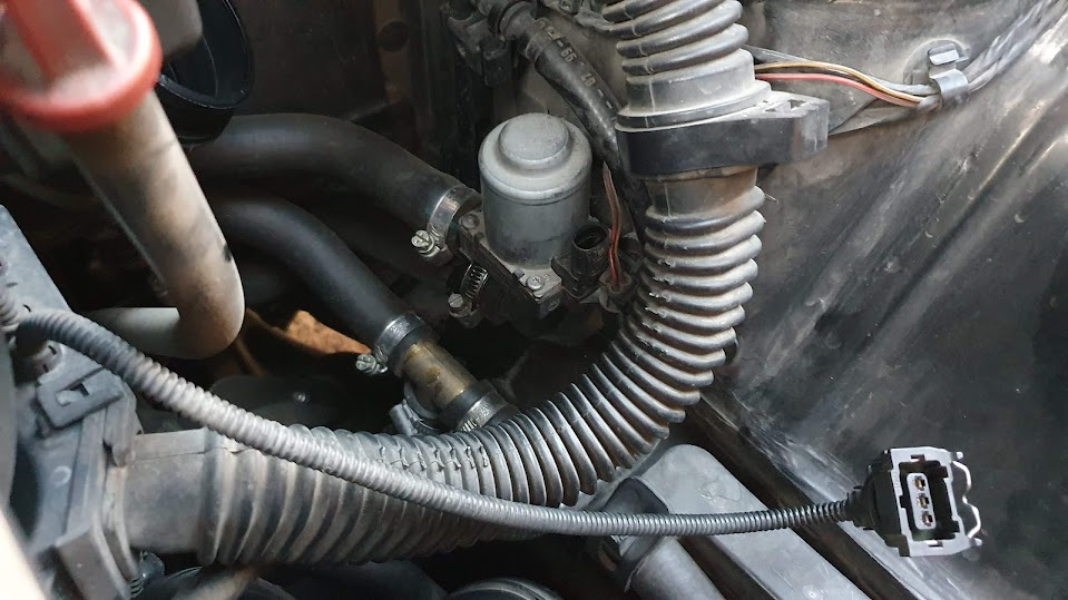

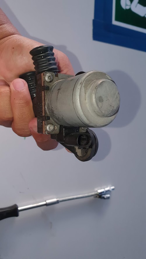

เริ่มแกะ Heater ครับ

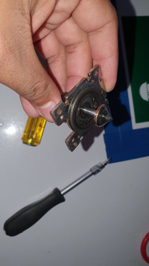

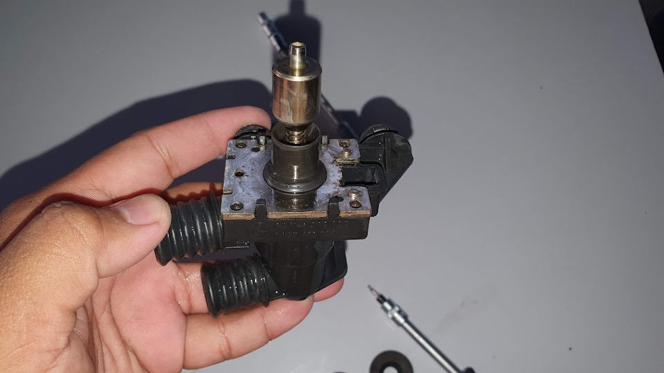

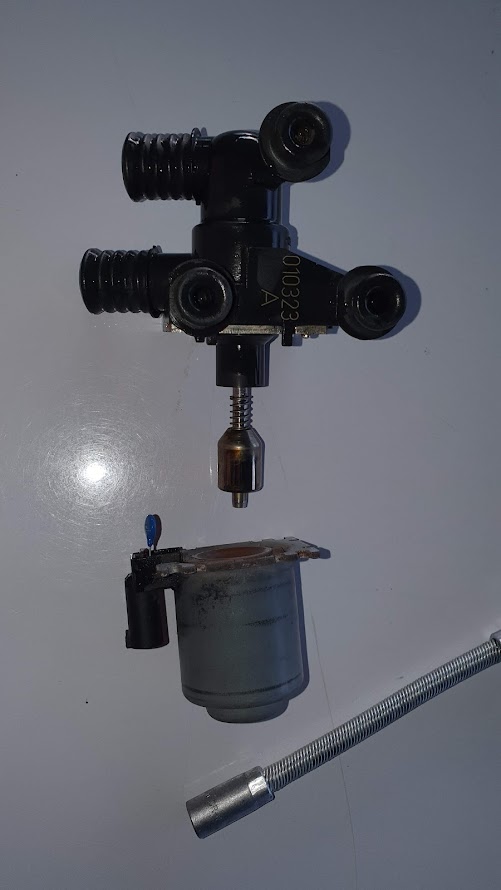

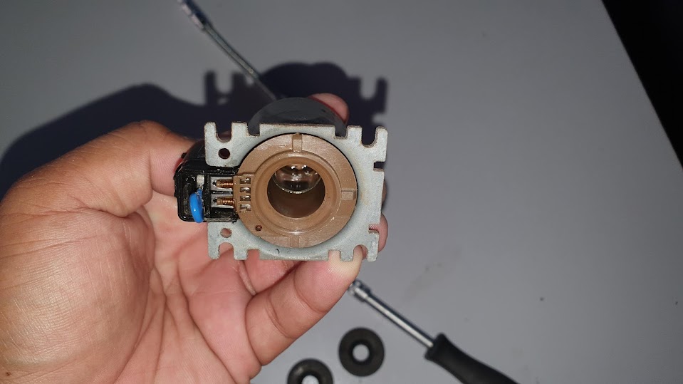

แกะน๊อตสีตัวออกแล้วค่อยๆดึงตรงๆ

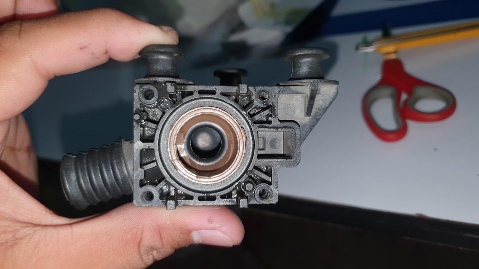

ถอดปลอกสีน้ำตาลเพื่อเอาโอริงกันน้ำออก

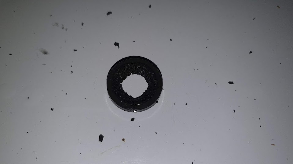

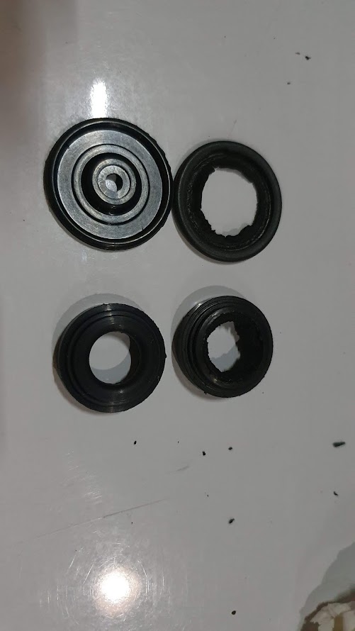

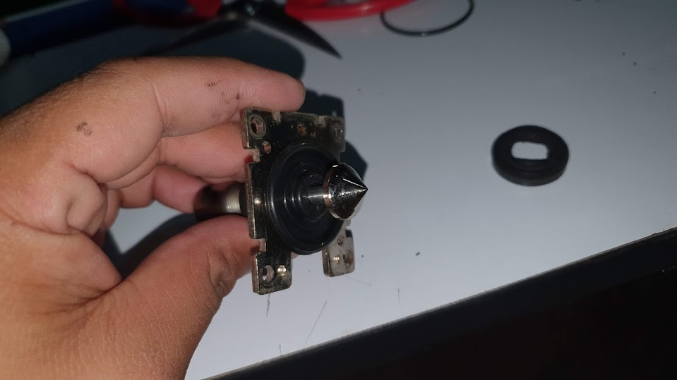

สภาพ เยินมาก ยุ่ยเป็นขุยๆ ไม่รู้ว่าเนื้อยางที่หลุดออกมาปิวเข้าไปในคอยร้อนมากเท่าไหร่
เทียบกับของใหม่ครับ เยินมากๆ

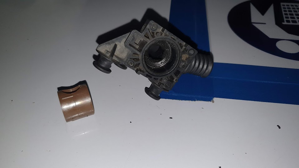

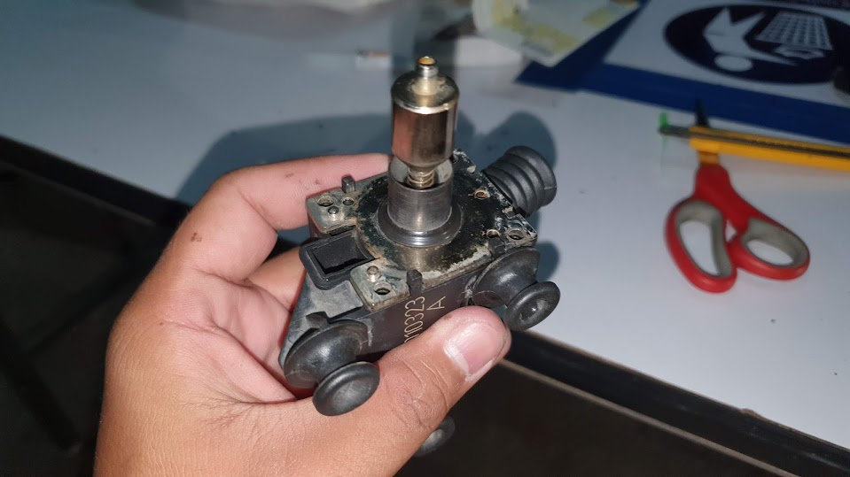

จับล้างทำความสะอาดทั้งหมด แล้วประกอบกลับคืน (ไมได้เปลี่ยนแกนทองเหลือง ของเดิมสภาพยังดีครับ)
หลังจากประกอบเสร็จ เติมน้ำไล่ระบบน้ำจนเต็ม แต่ความร้อนไม่มีออกมาจากช่องลมเลย ต้องเหยียบเร่งเครื่องสัก 2500-3000 รอบ ถึงจะเริ่มมีความร้อนออกมานิดๆ สรุปแล้วคอยน้ำร้อนตัน ถึงว่าทำไมวาล์วรั่วแต่แอร์รถไม่ร้อนเลย ขับตอนฝนตกอย่างหนาว ผมต้องรื้อ heater อีกรอบเพื่อล้างคอยล์น้ำร้อน ตอนล้างมีทั้งเศษตะกั่น เศษยางเล็กๆออกมาเต็มเลย ต่อน้ำปะปาสลับเข้าออก เอาลมเป่าอัดเข้าออก อยู่ 5รอบน้ำถึงจะใส
หลังจากล้างคอยน้ำร้อนรอบนี้ ประกอบเสร็จ แอร์ปรับร้อนเย็นได้ปกติครับ อีกอย่างเสียงวาล์วน้ำเปิด-ปิด เงียบสนิทดีไม่มีเสียงให้ลำคานแล้วครับ ถือว่าผ่านครับ
ส่วนเรื่องความทนของชุดซ่อม คงต้องดูไปก่อน แต่เห็นผลตอบกลับในร้านที่สั่งก็ดีอยู่ น่าจะทนพอสมควรครับ อย่างไงเดี๋ยวผมจะมาอัพเดทอีกที่ครับ
