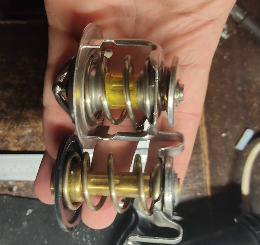

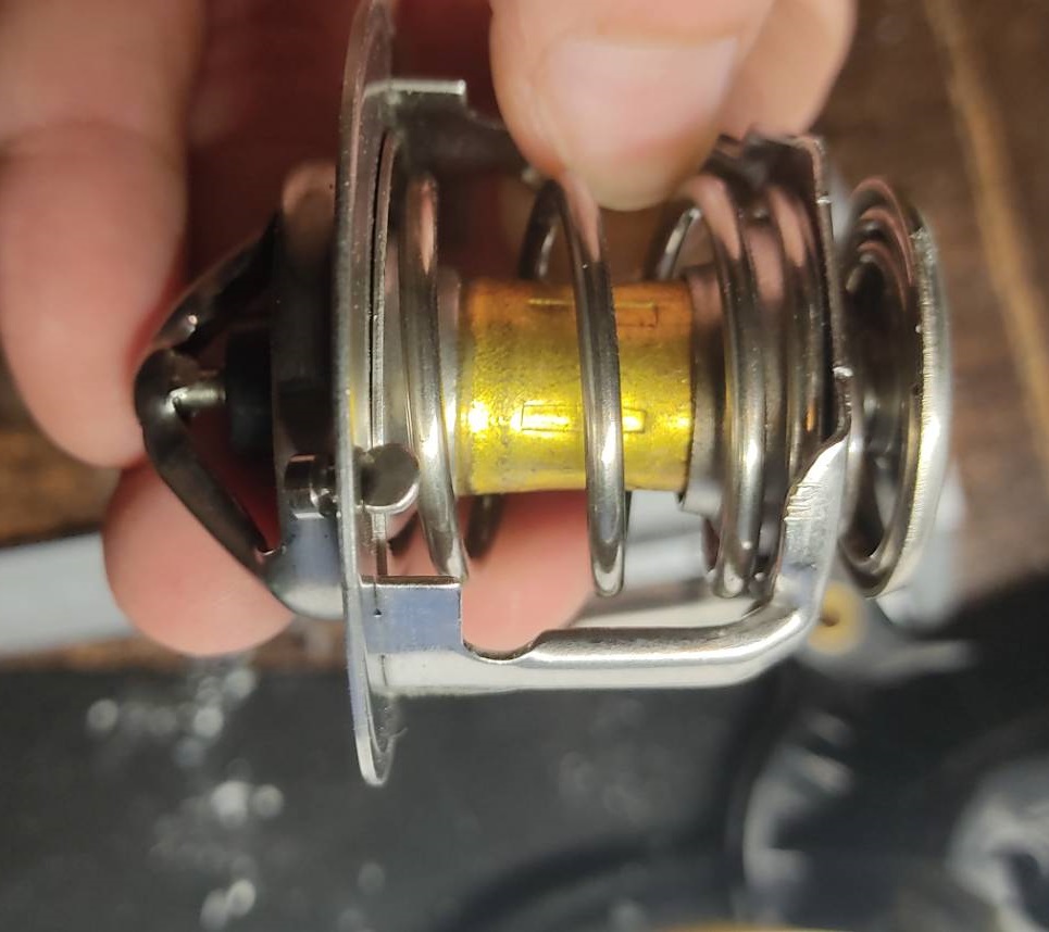

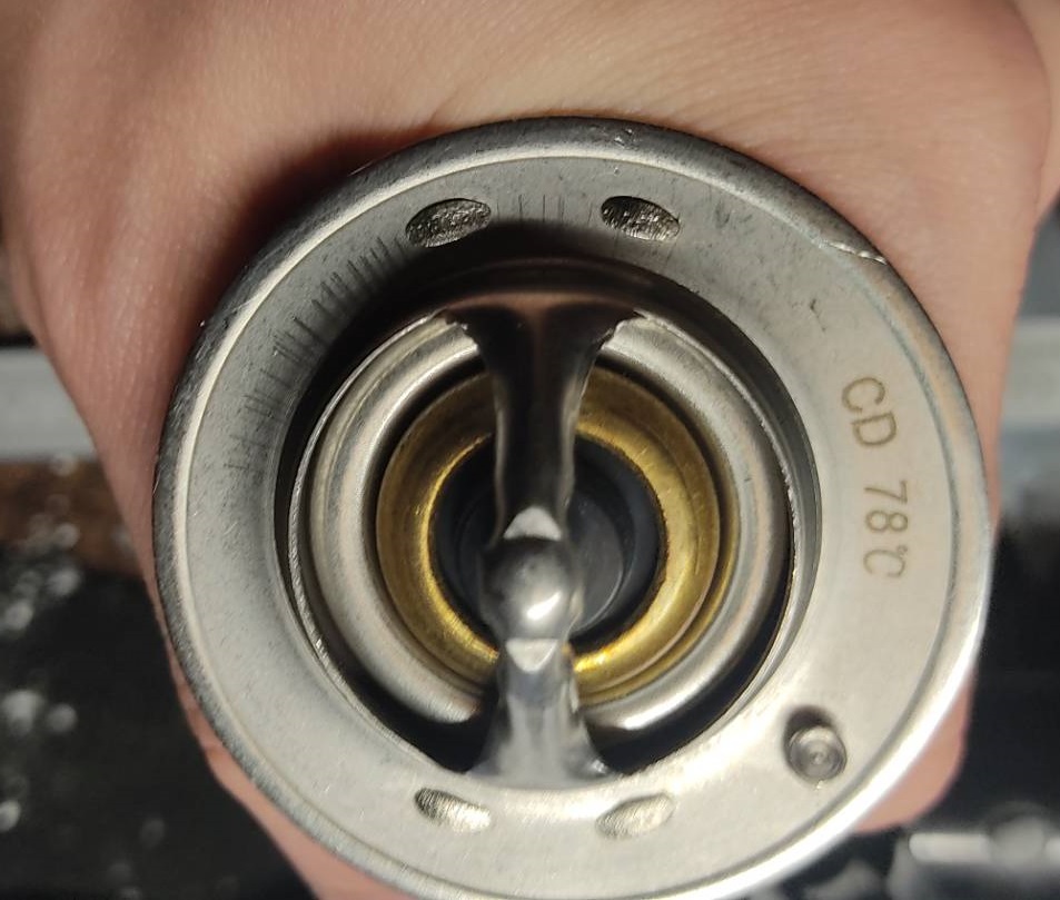

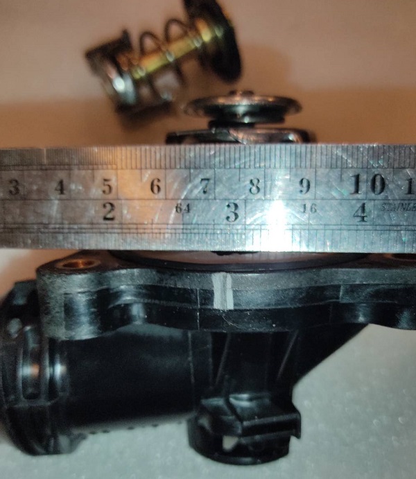

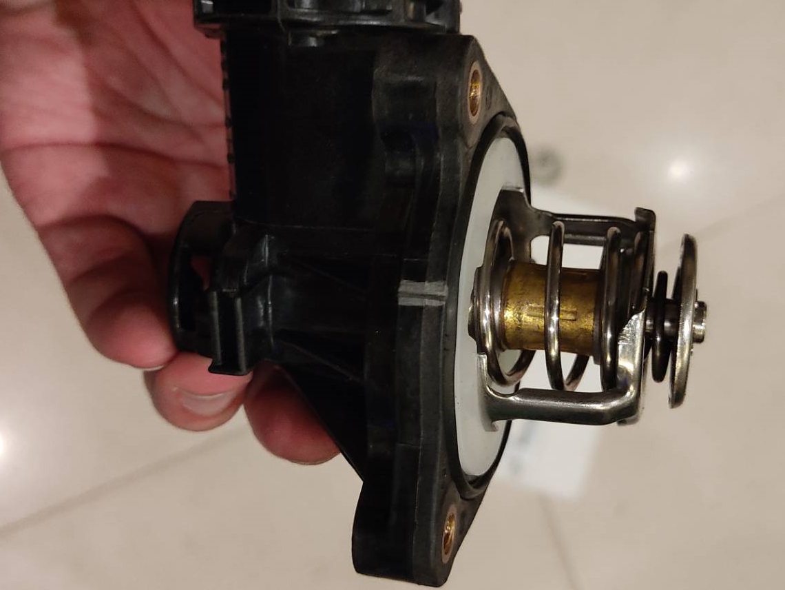

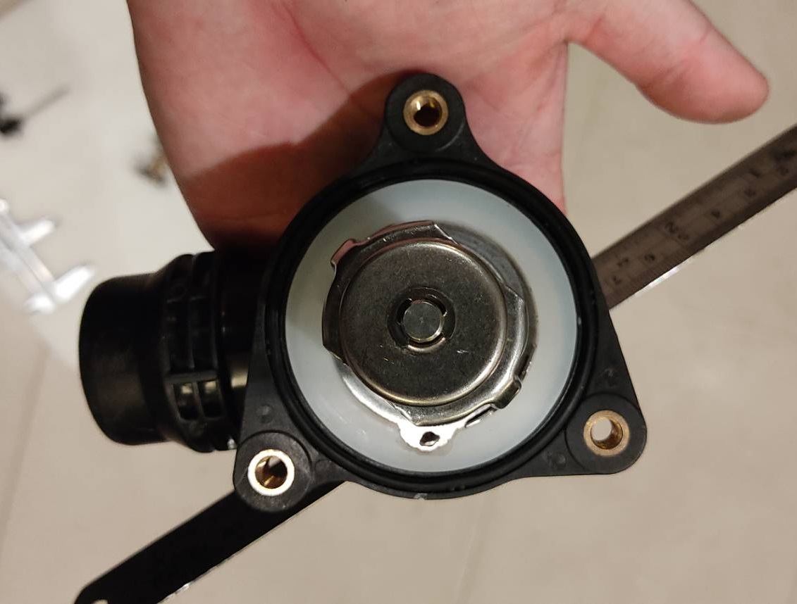

   อุปกรณ์ที่ใช่:
     - วาล์วน้ำของ Honda 78c. ของ

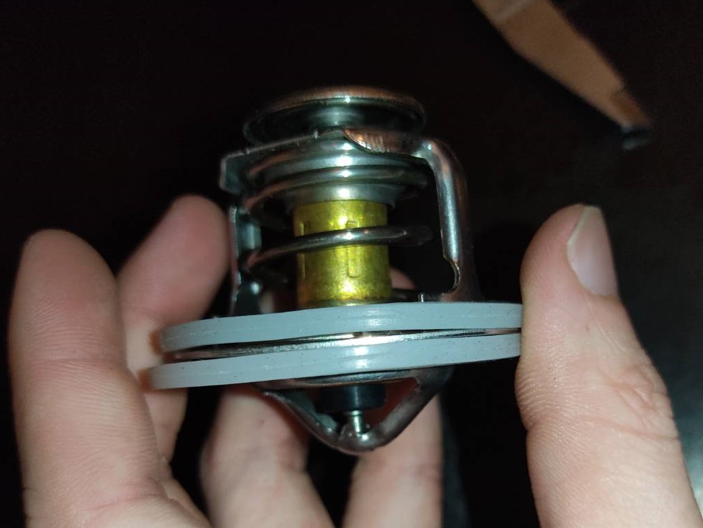

     - ซีลยาง(ประเภทไหนไม่ทราบ) ทนความร้อน   2

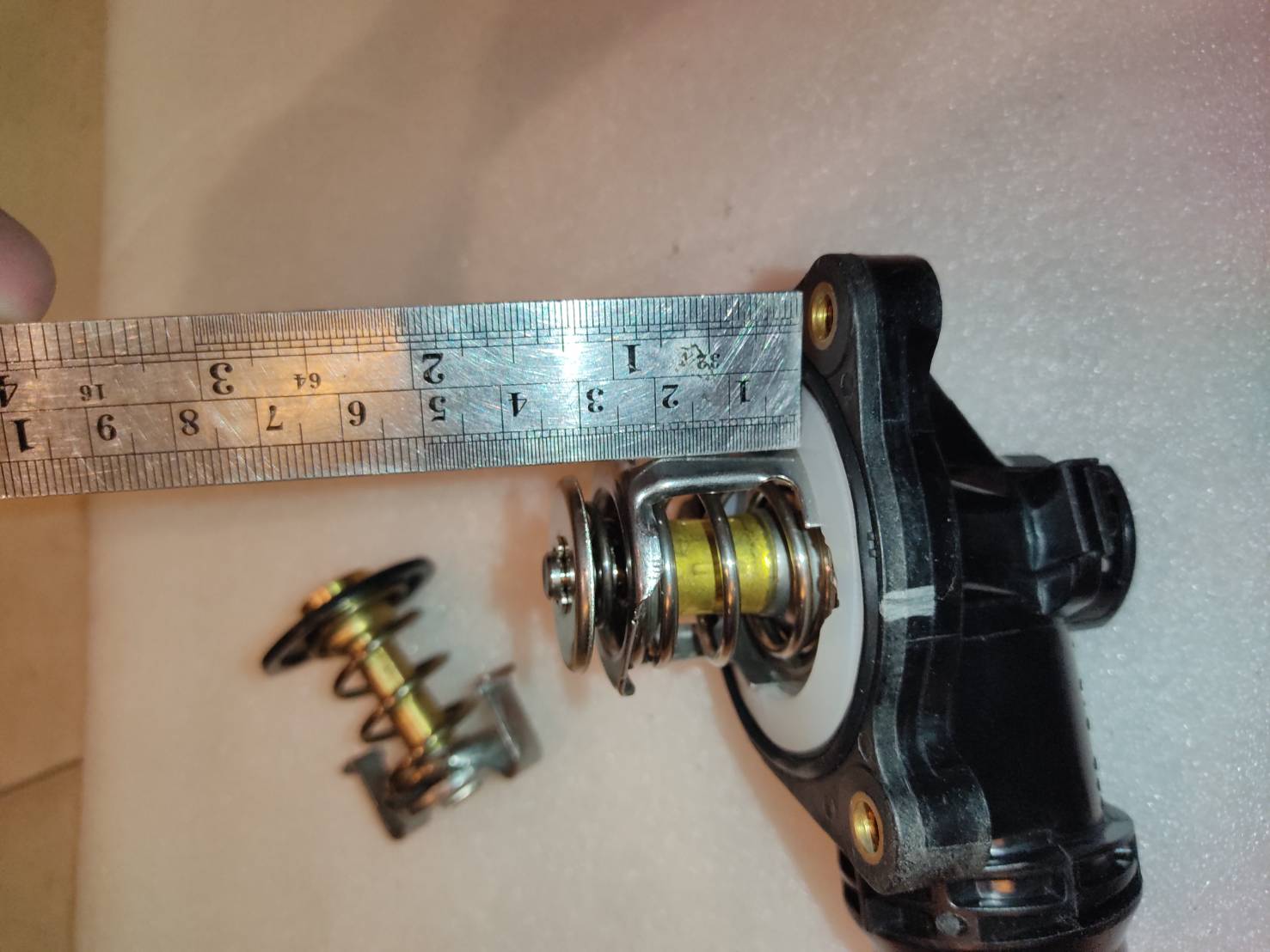

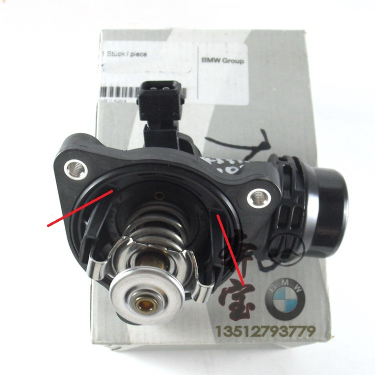

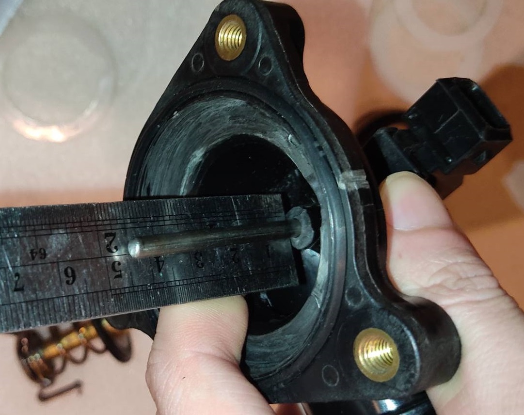

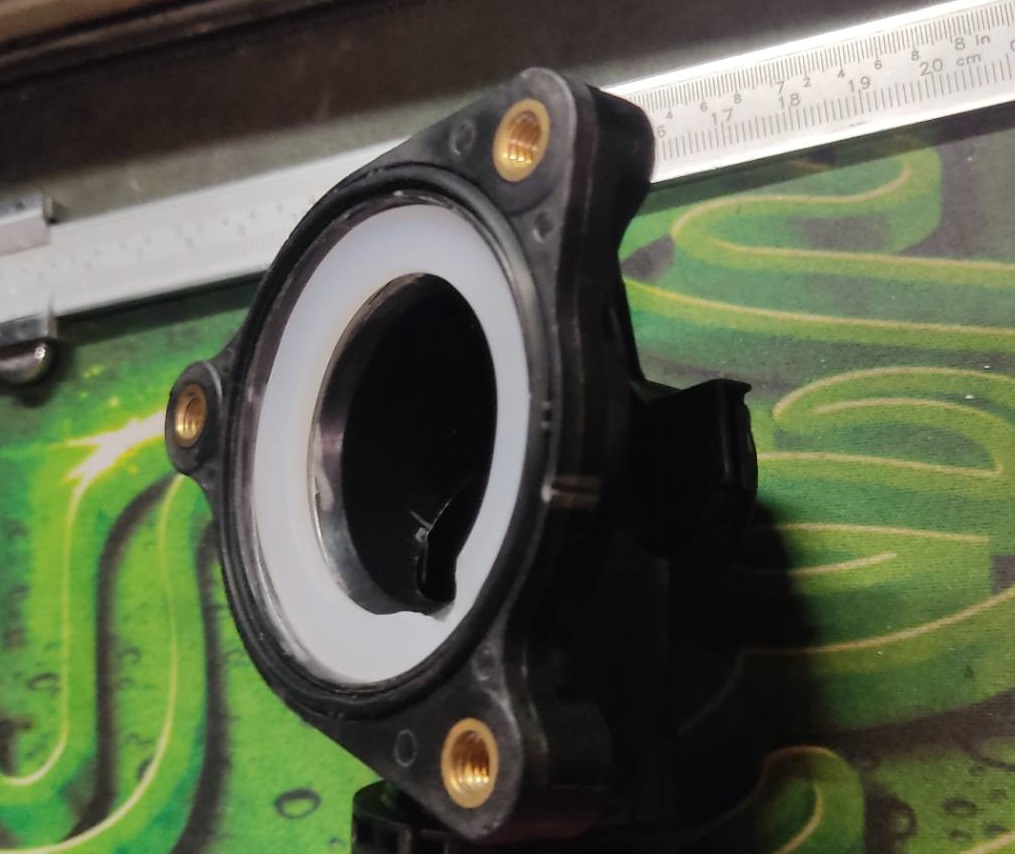

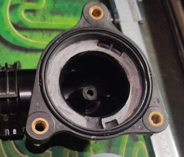

- ตัดขายึดเดิมออก  เพื่อ วาล์วน้ำตัวใหม่
ตัดฐานแกน
ซีลยาง 2ตัว ประกบกัน
เจาะรูตาน้ำ   เมื่อประกบซีลยาก สองอัน ความสูง ของสปริง  จะไกล้ของเดิม
ซีลยางสองชิ้นจะ บีบวาล์วน้ำให้อูย่พอดีพระเองของงานนี้ คือ ซีลยาง ::dance::
