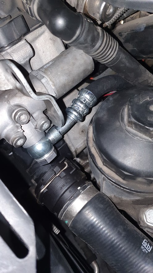

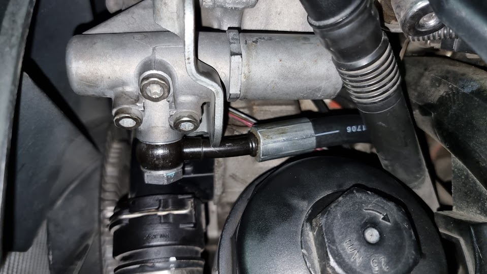

เมื่่อเดือนที่แล้ว สายแรงดัน Vanos แตกครับเลยหาของจีนมาเปลี่ยนแทนไว้กะใช้ชั่วคราว รอสั่งของOEM มาใส่
สายเก่าที่แตก
สายที่สั่งจีนมา 260 บาท

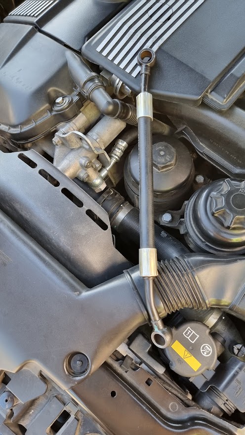

พอดีวันนี้ผ่านร้านอัดสาย Hydualic เลยเข้าไปให้เขาลองทำดู เอาสายเก่าที่แตกไปให้ร้านลองทำ สรุปอัดได้ครับ ใช้ข้อต่อของเดิม เปลี่ยนหัวย้ำใหม่ ใช้ท่อทนน้ำมัน/ความร้อนของ BS
เสียค่าท่อ/อัดสายไป 240บาท ราคาดีกว่าเบิกเทียบ OEM วัสดุย้ำสายดูแล้วแข็งแรงดีคับ ส่วนท่อยาง ทนหรือป่าวอันนี้ของลองก่อน

ของจีนเคยสั่งมาใช้เหมือนกันครับ ใช้ได้ไม่ถึง 3 เดือน รั่วแล้วครับ
