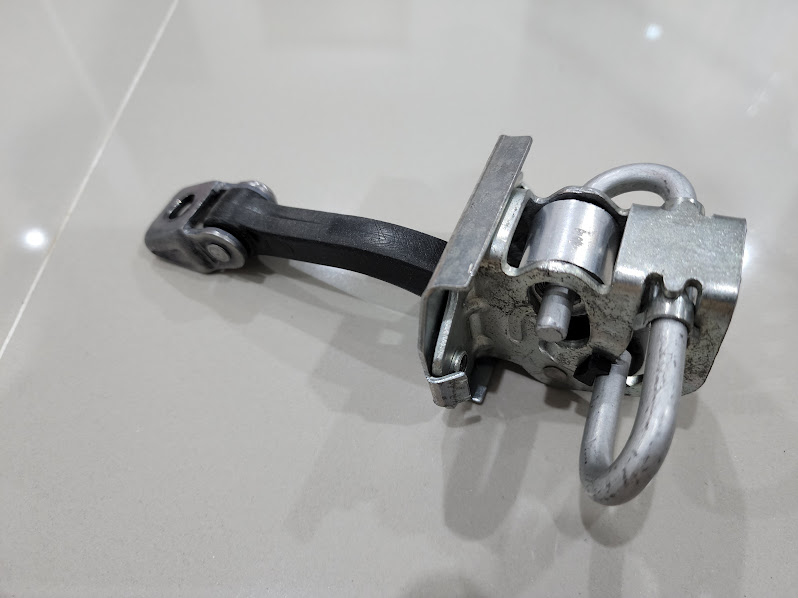

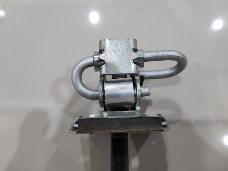

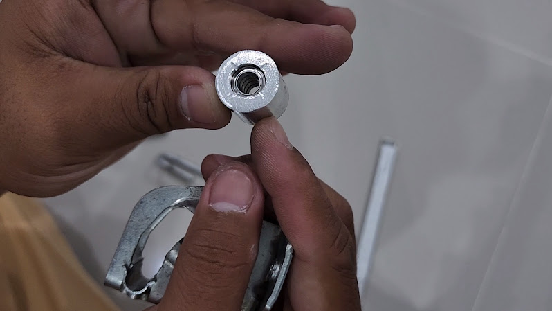

ช่วงนี้เสียงประตูดังซะเหลือเกิน เบรคประตูเคยเบิกเปลี่ยนไปรอบนึงได้สัก2ปีกว่าๆ  ตอนนี้เป็นอีกแล้วครับ เปิด-ปิดประตูที ดังแอ๊ดๆๆ  :-\

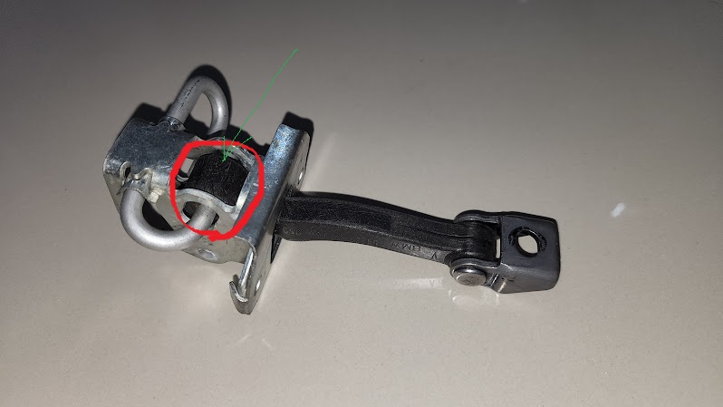

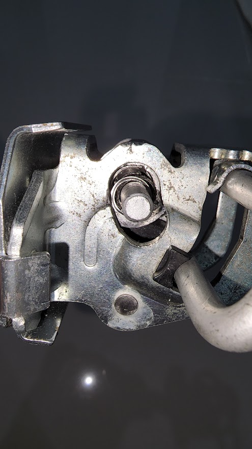

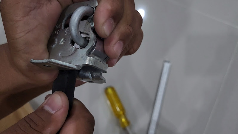

ผมเลยแกะตัวเบรคประตูออกมาดู เจอเจ้าตัวลูกกลิ้งสีดำฝืดมาก ไม่ยอมหมุนเลย

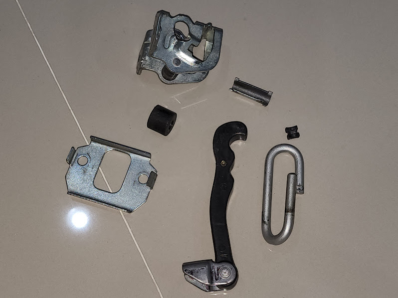

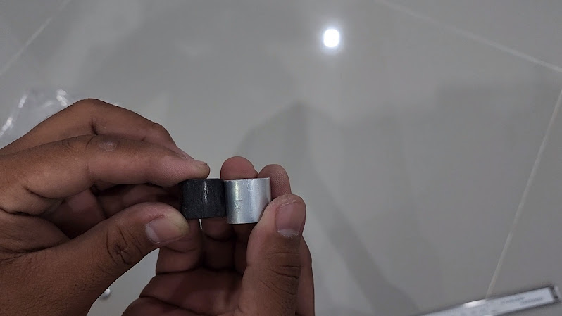

จัดการรื้อออกมาดู แล้วก็ทำลูกกลิ้งอลูมิเนียมพร้อมใส่ลูกปืนซะเลย เกรดอลูมิเนียมผมใช้ทั่วๆไป6063 จริงๆใช้เหล็กน่าจะแข็งแรงดีกว่านี้ ที่ผมใช้อลูเพราะง่ายต่อการทำชิ้นงานครับ
ขนาดลูกกลิ้งที่ทำ รูใน11มม โต19มม หนา 18มม

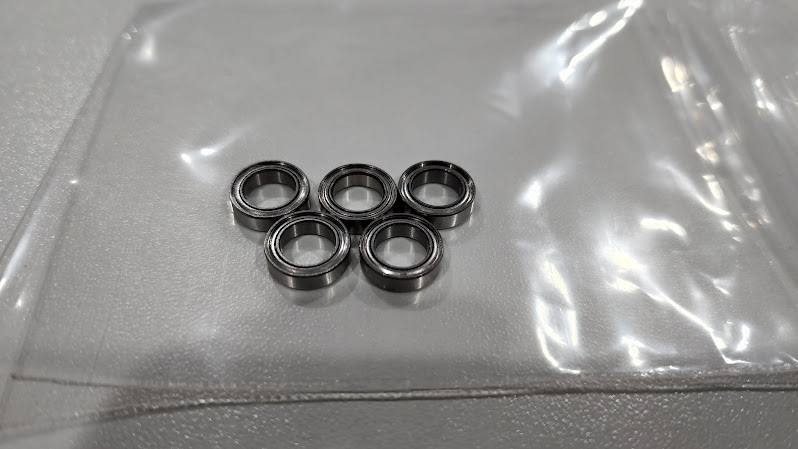

ขนาดลูกปืนที่ใช้ 7*11*3 มม ตลับลูกปืนเล็กมาก ผมเลยใส่ไป5ตลับ เพื่อช่วยกันรับแรง เพราะเหล็กสปริงแข็งมาก ถ้าใส่2ตลับมีลูกปืนแตกกันมั่ง O0

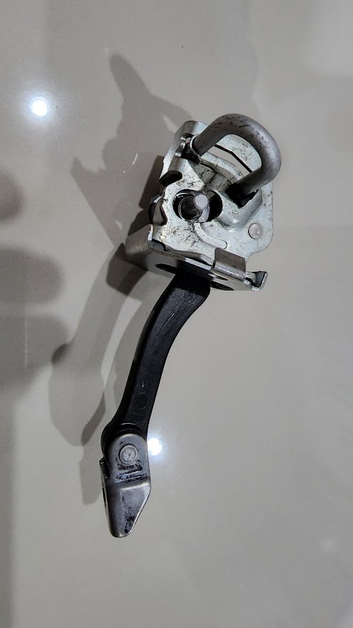

จับประกอบเรียบร้อย ดูแข็งแรงดีครับ ลูกกลิ้งหมุนสะดวก ไม่ฝืด
หลังจากติดตั้งใส่ประตู เสียงก็เงียบไปเลยครับ มีเสียงลูกกลิ้งขูดกับเหล็กเบาๆ คิดว่าลูกกลิ้งน่าจะหนาไปหน่อย ถ้าความหนาเอาสัก 17มม น่าจะไม่ขูดกับเหล็ก เสียงคงเงียบกว่านี้
ลองใช้งานดูสักระยะครับ เดวมาอัพเดทอีกที่ว่าเวิคไหม ::ดื่ม::

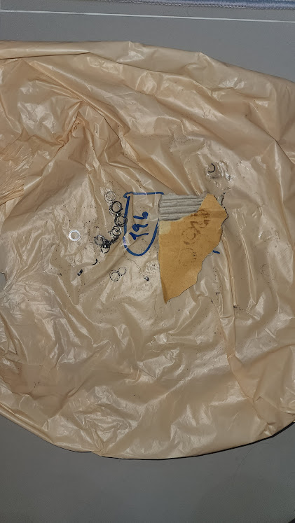

อัพเดทสักหน่อยครับ หลังจากเปลี่ยนไป 5วัน ตอนนี้ลูกปืนแตกเรียบร้อยครับ  O0  เหล็กสปริงเขาแข็งมากจริงๆ เล่นเอาลูกปืนแตกไป 3 ใน 5 ตลับ :-\
คงต้องหาลูกปืนแบบเข็มยาวมาทดสอบดูอีกที O0
  • กระทู้: 459
Re: DIY FRONT DOOR BRAKE
« ตอบกลับ #3 เมื่อ: สิงหาคม 30, 2022, 15:02:20 »

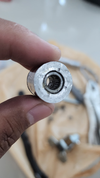

หลังจากแกะออกมาดู สภาพลูกปืน เละหมดครับ :ไปไฝว้มา:
ตอนนี้เปลี่ยนลูกปืนเป็นแบบเข็ม ใช้ขนาด id7xod11xt9 2ตลับ
รองดูอีกสักรอบ ถ้ายังแตกอีก คงเอาเหล็กมากลึงใส่แทนละครับ O0
