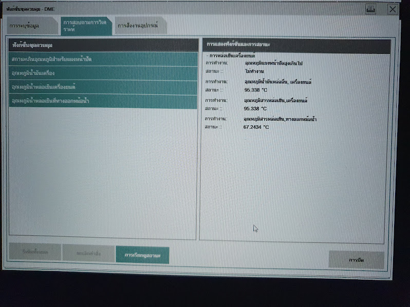

ครับ ปกติน้ำที่ผ่านการระบายความร้อนจากหม้อน้ำแล้วจะต้องเย็นกว่าที่ออกจากเครื่องครับ ซึ่งของผมเนี่ย น้ำที่ออกจากเครื่องยนต์ อยู่ราวๆ 96C พอผ่านหม้อน้ำระบายความร้อนออกมาแล้ว จะเหลือแค่ 67C ตอนวิ่งนะครับ ถ้าตอนจอดจะอยู่ประมาณ 80++C ขึ้นไป ขึ้นกับว่า จอดนานแค่ไหน ถ้าจอดนานรถติด น้ำขาออกมี 90C ++ ครับ
คราวนี้ถ้าวัดอุณหภูมิท่อน้ำที่ออกจากหม้อน้ำ(ท่อนล่าง)  ได้ค่าออกมาสูงพอๆกับอุณหภูมิน้ำที่ออกจากเครื่องยนต์(ตอนรถวิ่ง) แสดงว่า หม้อน้ำอาจจะระบายความร้อนไม่ดีแล้วครับ แล้วการที่หม้อน้ำระบายความร้อนไม่ได้ ก็ดูเรื่อง พัดลม ช่องลมหม้อน้ำ แล้วก็รวมไปถึงปั๊มน้ำด้วย
อีกกรณี ถ้าวัดอุณหภูมิท่อน้ำท่อนล่างได้ค่าต่ำกว่าฝั่งที่ออกจากเครื่องยนต์ แสดงว่าหม้อน้ำยังระบายความร้อนได้ครับ ถ้าเป็นแบบนี้ อาจจะมองไปที่ วาล์วน้ำกับ ปั๊มน้ำครับ ซึ่งวาล์วน้ำกับปั๊มน้ำนี่สัมพันกันมากๆ ปกติวาล์วน้ำไฟฟ้า จะเปิดตามโหลดเครื่อง ยิ่งคลิ๊กดาวยิ่งเปิดและปั๊มน้ำก็ยิ่งหมุ่นเร็วน้ำในระบบก็ไหลเร็ว ถ้าระบบปกติยังไงอุณหภูมิก็ต้องลดครับ เรื่องวาล์วน้ำยังไงรองเช็คสายไฟ กับปลั๊กเสียบดูครับ ว่าขาดหรือป่าว
ลองดูความสัมพันธ์ ของรอบเครื่อง ความเร็วรถ coolant temp, cooling outlet temp ของผมก็คล้ายๆคลิปนี้เลยครับ

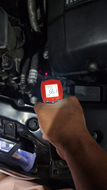

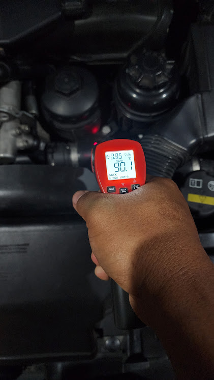

จริงๆ หลังจากขับปกติ ได้จังหวะจอดรถแล้วค่อยวัดก็ได้ครับ
อันนี้ผมรองจอดรถ แล้วลงมาวัดดู ค่าอุณหภูมิก็ใกล้เคียงกับ onboard อยู่ครับ
- ท่อท่อนบน น้ำที่ออกจากเครื่อง 90C
- ท่อท่อนล่าง น้ำที่ออกจากหม้อน้ำ 66C
อันนี้ผมลอง Test drive วันนี้ครับ
- จังหวะคลิ๊กดาวน์แล้ววาล์วน้ำเปิด temp ลดจาก 93C --->84C
- จังหวะขับปกติ วาล์วน้ำจะกลับมาปิด temp เพิ่ม 84C --- > 90C++ แล้วก็คงที่ 93-94C
