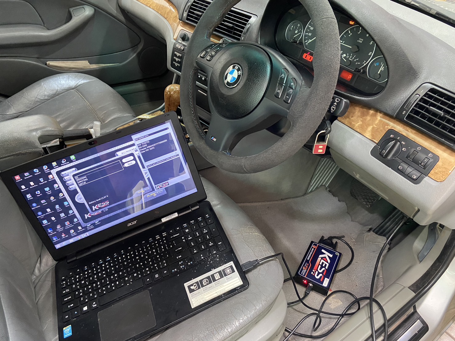

ผมใช้ kess v2 ที่ขายตามเนทมาไว้สำหรับลงไฟล์จูน 512 kb อยู่นะครับ
พอดีเราอาการให้ทางเมืองนอกที่เขาทำโปรแกรมรถผมอยู่ ว่าอาการมันเป็นแบบนี้ พร้อมส่งคลิป ดาต้าลอค ตอนเครื่องทำงานไปให้เขาดูเลยว่าจะปรับวาโนสดูใหม่ แต่ก็ไม่รู้ว่าจะปรับอะไรมาให้บ้างนะครับ พอดีรอบนี้เขาไม่ได้คิดเงินอะไร

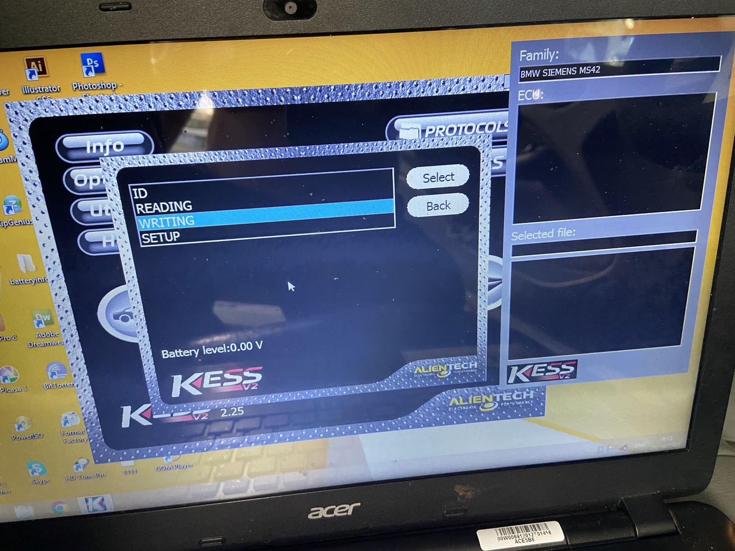

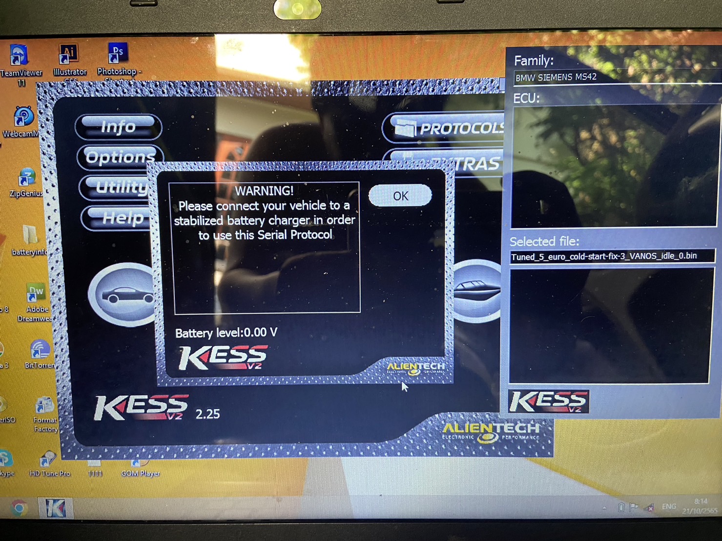

แต่ตอนที่จะลงไฟล์ ปกติเครื่องมันจะต้องบอกเรื่อง ไฟแบต รถเราเหลือเท่าไร ไฟพอทำไหมอยู่ตลอด แต่รอบนี้กลับไม่แจ้งอะไรขึ้นมาเลย จะกดลงไฟล์ก็ทำไม่ได้เด้งออกตลอด
เลยลองถาม วิว สมาชิกเก่าทีตอนนี้เขาเป็นจูนเนอร์อาชีพไปละ ก็ว่าสายน่าจะเสียตรงไหนสักที่นึงไม่สายของ kess ก็ของตัวรถ ตอนแรกคิดว่ากล่อง kess เสียเลยจะหาโปรแกรมอื่นมาใช้แทน วิว เขาก็รีโมทมาทำให้ในเครื่องผม เครื่องผมก็ดันเก่าอีก โหลดอะไรเพิ่มไม่ได้เลย เลยไปลองดูเรื่องสายกันก่อนเอาสายของ วิว เขามาลอง ปรากฎว่าพอได้สายใหม่ก็ลงไฟล์ได้เป็นปกติครับ
ท่านใดใช้กล่องตัวนี้อยู่ ถ้าลงไม่ได้ลองเช็คเรื่องสายพวกนี้ดูก่อนครับ
รอบนี้ต้องขอขอบคุณ will midnight ecu tuning ไว้นะที่นี้ด้วยนะครับ ที่ช่วยหาสาเหตุให้จนเจอ
