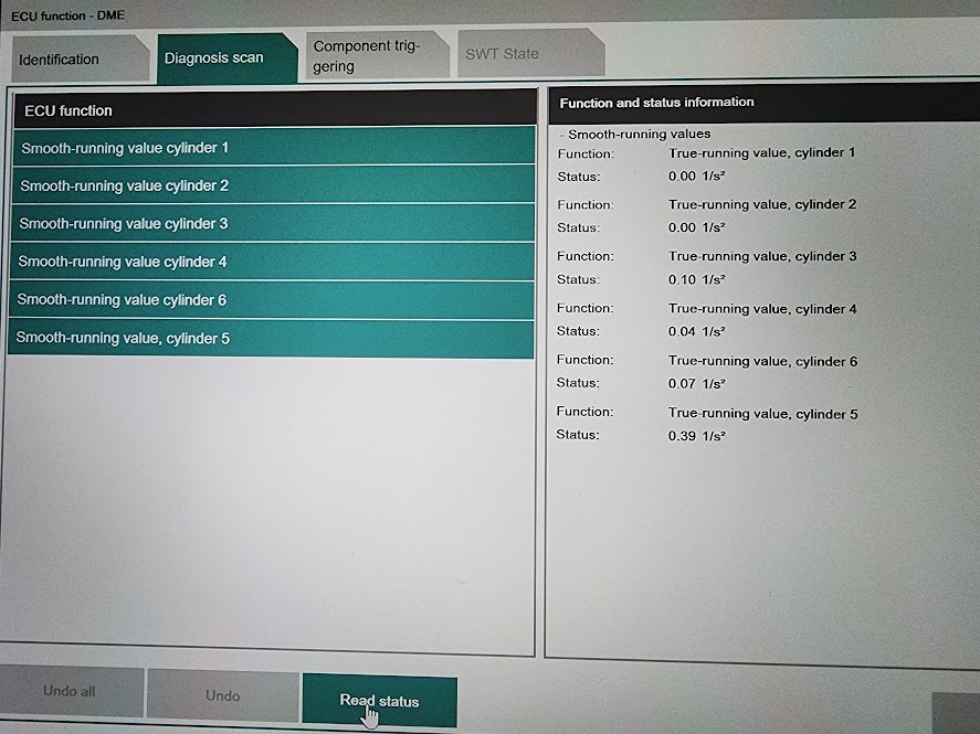

E46 323i เครื่อง M52TU + LPG อ่านค่า Smooth running values ออกมา บางสูบ ไม่เป็นศูนย์ แต่เครื่องเดินเรียบปกติ
- เครื่องที่สมบูรณ์ ค่าต้องเป็น 0 ทุกสูบใช่ไหมครับ?
- แบบนี้ แก้ไขอย่างไรครับ?

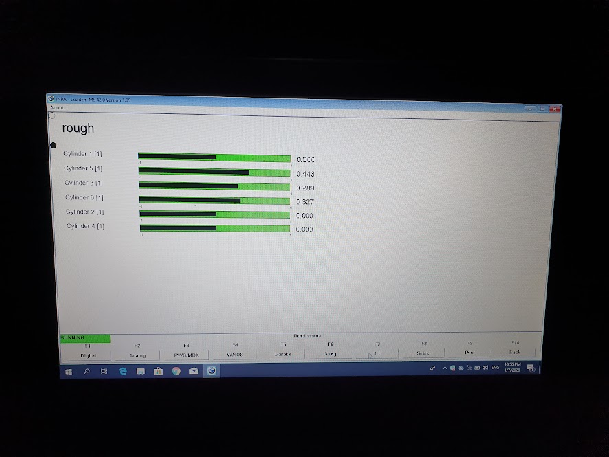

ของผมก็เปนครับ
เมื่อก่อน เป็นเยอะครับ สามสูบได้ ค่าขึ้นตามรูป

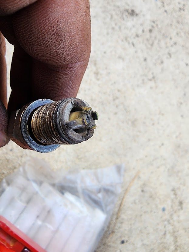

หลังจากเปลี่ยน หัวเทียน และ คอยล์ จะเหลือ สูบ5ที่ยังมีค่าขึ้นสูงอยู่ ตอนนี้ผมยังไม่ได้เช็คต่อว่าเกิดจากอะไรครับ
แต่คาดว่าของผม อาจจะมาจากการจุดระเบิดไม่ดีแหล่ะครับ

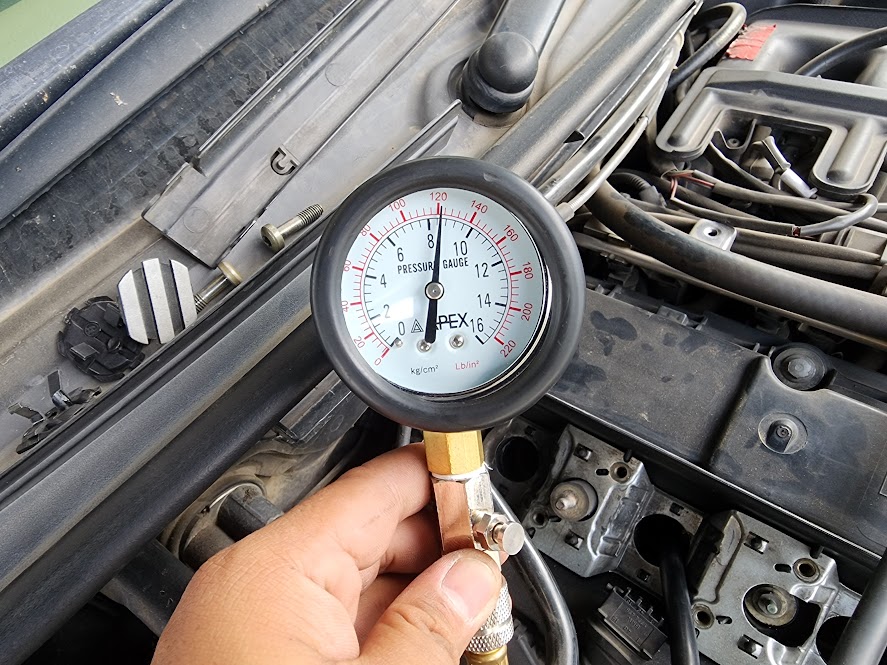

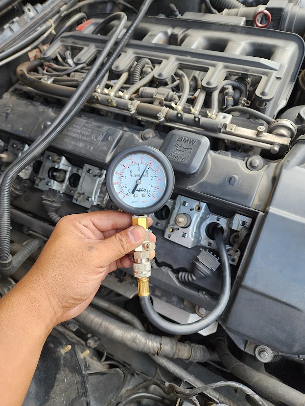

ผมเช็คกำลังอัดกระบอกสูบ ดูๆ สูบ 3-4-5-6 จะต่ำกว่า สูบ 1-2 พอสมควร
สูบ 3-4-5-6 ประมาณ 8บาร์กว่าๆ
สูบ1-2 ประมาณ 9บาร์กว่าๆ
ตอนใช้โปรแกรมจับ ลองสลับเป็นน้ำมัน กับแก๊สแล้ววัดค่าดูครับ ตัวเลขขึ้นเท่ากันไหม  ถ้าตัวเลขต่างกัน ลองเช็คคอยล์กับหัวเทียนดูครับ
